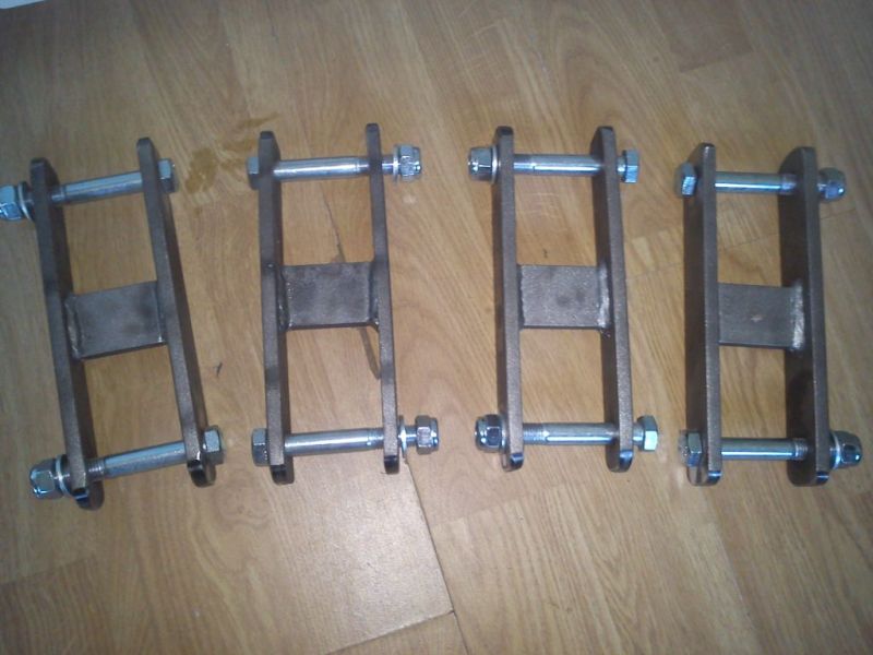

Postprzez ACIK » 17 paź 2012 07:38:13
A mi zrobił szwagier dłuższe .... no chwała mu za ładniesze od oryginałów :1: Młody ma talent :boss:

Postprzez jrzeuski » 17 paź 2012 07:58:12
No, ale po co aż 4?
Re: Walcowanie+Wieszaki
Postprzez ACIK » 17 paź 2012 08:23:02
Bo sie rozpędził :boss: A może się komuś odda za freee lub za wiedzę lub za zamiennik do Frotki ... a różnie to bywa :D

Postprzez marcin.birulo » 17 paź 2012 20:02:58
ACIK moze podasz------ wymiary długosc calkowita wieszaka,odległość śruby od śruby????Jakie srubki zastosujesz :boss:

Postprzez ACIK » 18 paź 2012 13:42:02
Śrubki dałem 8.8 a wymiary są tu na forum, coś tam dodałem i chyba od dziruy do dziury jest 20 cm. Calusie rysunki z wymiarami są tu w tym wątku.

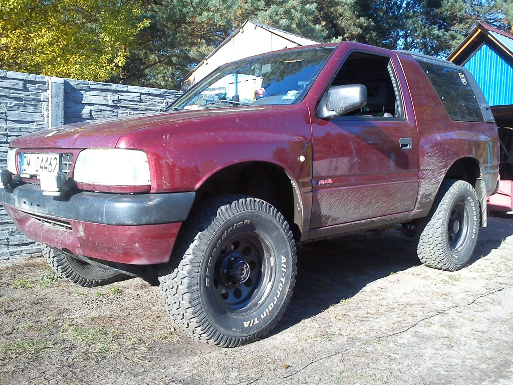

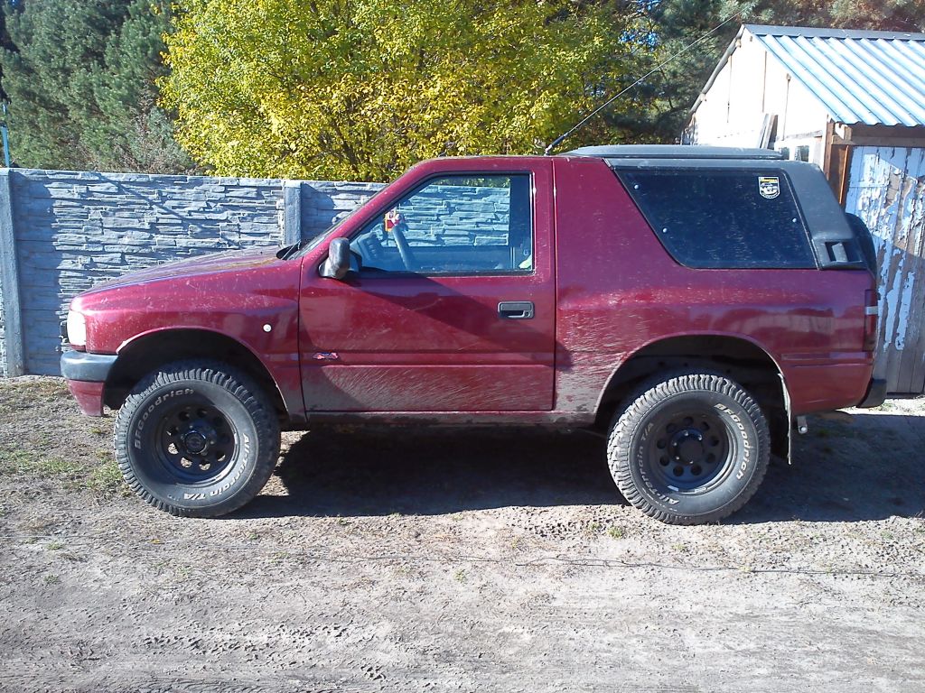

A wygląda już tak moje bejbe bez kangurka i progów:
