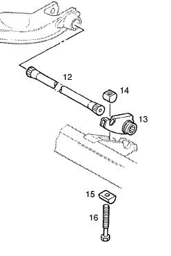

Przeczytałem cały ten wątek jak i ten o lifcie i dalej nie wiem co robię źle, że nie mogę podkręcić przodu. Podniosłem przód za ramę tak, żeby koło wisiało w powietrzu, na śrubę nałożyłem nasadkę (numer 27) z metrową rurą, naparłem z całej siły i :dupa: Śruba drgnęła, ale kręciła się razem z tym "siodłem", w którym siedzi łeb. Przekręcenie o 90 stopni wymagałoby chyba urwania gwintu, bo "siodło" siedzi w zagłębieniu w osadzeniu i musiałoby z niego wyjść, żeby się obrócić. Próbowałem kręcić w drugą stronę i jest to samo. Czy łeb śruby powinien się obracać sam, bez tego "siodła"? Na chłopski rozum tak, ale w takim razie czemu u mnie tak nie idzie? Przyrdzewiało? Waliłem młotem zarówno w śrubę jak i "siodło" (również, gdy było trochę przekręcone) i nie puściło. Wytłukłem jedynie pełno błota z osadzenia drążka i ramy. Drugi koniec śruby (gwint od strony budy) też siedzi w takim siodle i ono również się obraca razem ze śrubą. Jeżeli te siodła nie mają się obracać wraz ze śrubą, to co ma się w takim razie obracać, żeby drążek też się obrócił? Inaczej mówiąc: w co wchodzi gwint na śrubie? Czy śruba ma gwint na całej długości? Wszelkie zdjęcia mile widziane (ala tutorial najlepiej).
PS. Załamałem się wczoraj w garażu, bo podobno podkręcenie przodu jest proste i szybkie :cry2:

Postprzez brum » 25 cze 2010 13:45:20
Witam musze opisac moja prace z podnoszeniem przodu ,kiedys probowalem , ale sie nie dało bo nie dalo srubami krecic pomyslalem ze jest juz na maxa ,sobota i niedziela spedzona pod autem wykrecilem drazki calkowicie okazalo sie ze jest tyle blota w tej lapie co trzyma drazek ze nie dalo rady nim krecic wytrzyscilem lape
Może masz tak jak wyżej?
mocowanie drążka.JPG (10.87 KiB) Przeglądane 4777 razy
Jak widać na obrazku nr 14 jest od góry i on ciągnie całe ramię (13) w dół co powoduje obrót drążka. Jest też opcja że oparł Ci się górny wahacz o odbój i nie możesz już kręcić.

Postprzez jrzeuski » 25 cze 2010 13:53:16
16 kręci się razem z 15 i już wiem, że to źle. Muszę je jakoś rozdzielić. Może odrdzewiacz da sobie z tym radę, bo sam młotek nie wystarczył. Sprawdzę też czy błoto nie blokuje ruchu 13. Skoro ma iść w kierunku ramy, to raczej nie ma jak. A co jeśli już jest na max? Odkręcać dolny sworzeń, wyjmować drążek i obracać na wieloklinie? O wahaczu już doczytałem. Koło wisiało i górny wahacz opierał się o odbojnik, to koło jak w dół nie miało iść. Ale drążek mimo to powinien się skręcać i naprężać.
