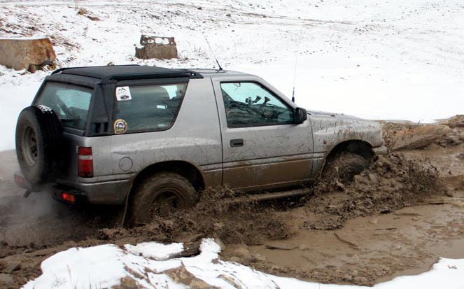

Nix2 napisał(a):To ja też odświeżę
Kupiłem już podniesioną o 2 cale Frotkę A Sport i już mam problem : Nikt nie wspomina o konieczności przedłużenia drążków kolumny kierowniczej...
Efekt jest taki, że teleskopowe drążki zostają znacznie wysunięte ( tzn. około 4,5 cm ) i pojawia się luz właśnie na tym składaniu teleskopowym.
Czy ktoś potwierdzi ? Czy ktoś przedłużał drążki ?
Załączam fotkę jak wygląda "teleskop" wewnątrz samej kolumny kierowniczej.
A tak wygląda buda podniesiona dokładnie o 5cm
pzdr Nix
