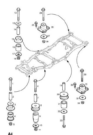

Cześć,
brum może wiesz do jakiej wielkości liftu na budzie nie trzeba nic
więcej przerabiać?
Myślę tak około 2 do 3 cm z tego samego powodu co Pawel-Amor,
ale nie chciałbym przesadzić i wpuścić się w przeróbki - przynajmmniej
nie w dużej ilości. Poza tym znajomy z Terrano I ma chyba 3" na budzie
i jeździć się tym nie da - taki niestabilny w zakrętach.
Kiedyś widziałem w necie wymiary takich podkładek jakie trzeba wytoczyć,
nie mogę się ich teraz doszukać - może ktoś ma?
Co do materiału myślałem o tym z czego http://www.poliuretan.olkusz.pl/
robią elementy do zawieszeń - skoro podkładki pod sprężyny z tego
robią to może też się nada - co o tym sądzicie?

Poliuteran powinien się nadawać, a co do Terrano to, on seryjny w zakrętach jest niestabilny...

Też uważam że te 3" to jakieś szaleństwo - ale najtańsza metoda
żeby do Tyrana włożyć 33" MT. Z tego co pamiętam to nic nie
musieli przerabiać przy takim lifcie - no poza podcięciem nadkoli.
Osobiście myślę że nie będę przekraczał 1". Resztę na zawieszeniu
zrobię.

Przy 1" nie trzeba nic robić. Tylko pamiętajcie że po lifcie zrobi się przerwa między zderzakiem a budą o wartość liftu(zderzak jest przymococowany do ramy).

ja do swojej frotki A toczyłem te poduszki kupiłem na giełdzie w słomczynie (mają to na każdym stoisku z częściami zawieszenia do ciężarówek) taki wałek z tworzywa twarde jak cholerka brzeszczotem nie dało się tego ciąć 30zł dałem na wszystkie poduszki i zostało mi jeszcze na tulejki stabilizatora w MB Actros Naprawde polecam wytrzymały materiał

Nie lift budy tu też jest na podkładkach do 3,5 cm (bez wydłużanie kolumny kier.)a dalej jak zwykle
Dla kolegi lukask te 3,5 cm jak znalazł :wink: i bez poważniejszych przeróbek - tylko podkładki i zderzaki i będzie 5,5" lift :D

Czyli 3,5 cm to jest max dla budy bez konkretnych przeróbek ?? Rozumiem, że przy 3,5 cm tylko zderzaki trzeba podnieść ?

Pamiętaj o wzmocnieniu budy miejscach gdzie montowane są poduszki...

Karoseria łączy się z ramą w 10 ( :?: ) miejscach, a we Fronterze lubią one pękać, w A na pewno, dlatego przy podnoszeniu warto je wzmocnić, np. obspawać dodatkowymi wzmocnieniami... Seryjnie nie są one dostosowane do wyższych poduch niż fabryczne...

Z jakiego materiału powinny być te poduszki ? Aluminium może być ??
lukask
Re: BODY LIFT
Postprzez brum » 07 lut 2010 19:41:40
Poliuretanowe.
