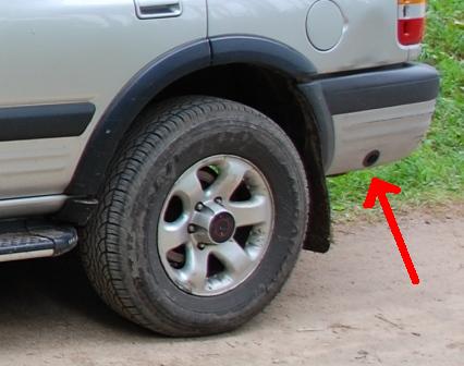

Postprzez z0mbie » 14 lip 2009 17:01:47
Z zaworem nie mam problemów, bo jest z boku, w zderzaku (zdjęcie).
Za to gniazdo przyczepy było już dwa razy wygięte, aż w końcu przerobiłem.

Postprzez marcin » 15 lip 2009 12:21:35
z0mbie napisał(a):Z zaworem nie mam problemów, bo jest z boku, w zderzaku (zdjęcie).
Mam dokładnie w tym samym miejscu
