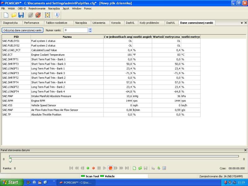

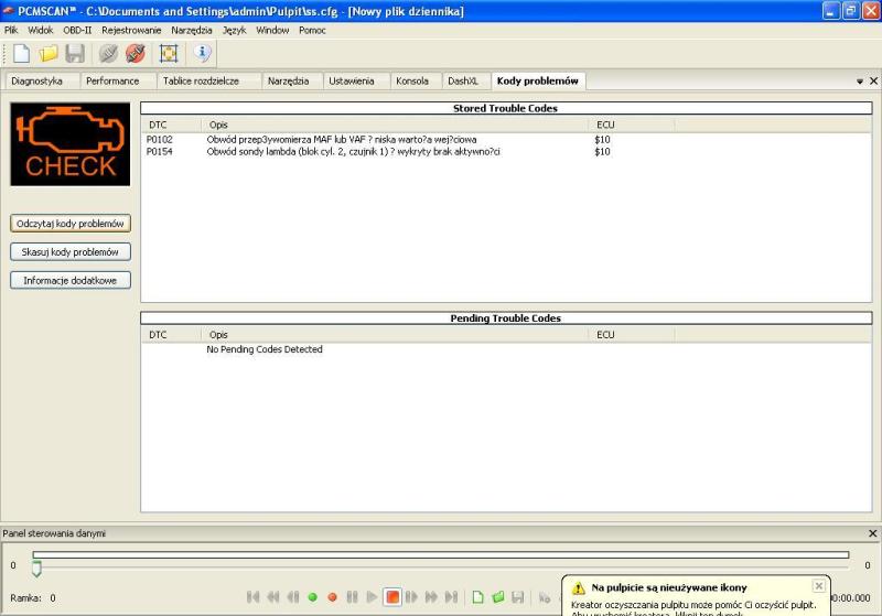

Doczekałem sie 2 tyg urlopu wspaniałe plany bieszczady zakopane potem hel i guzik dziś wyjechałem o 3 rano od siebie z domu zdążyłem ujechać 70km i zaczął się cyrk najpierw zaczął rzucać silnikiem przy dodawaniu gazu myślałem że zatankowałem jakis lichy gaz potem zaczeło sie robić mu bardzo ciężko, nie rozpędzał sie jak zawsze przy mocnym wciśnieciu pedału gazu zaczynał bulgotać tak jak by go zalewało, na gazie wyglądało to jak piszę powyżej natomiast gdy przełączyłem na benzyne zrobiło sie jeszcze gorzej silnik wogóle nie miał mocy nawet by ruszyć porządnie z mijsca. Wróciłem te 70km popdinam sie pod komputer i widze 2 błędy, potem odczytałem zamrożoną ramkę.
Prosze o wszelkie rady gdyż musze sie dostać w zaplanowane miejsca wszystko mam popłacone z góry :( a o 18 powinienem być w Ustrzykach.
Wymontowałem przepływkę ale nic na niej nie widać poza jakimś żółtym pyłkiem
zamrożona ramka
błędy silnika dodam że błąd z sondą lambda pali mi sie od kiedy kupiłem auto i nie było z tym problemu żadnego
