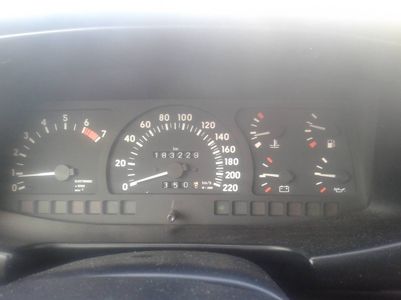

Postprzez Piątas » 19 kwi 2016 19:37:51
W kauflandzie ostatnio była promocja na 10W40 Castrola 4 litry za 60zł to zrobiłem sobie zapasy :D
Jeżdżę na 10W40, najczęściej Mobil albo GM, ciśnienie po odpaleniu trochę ponad połowa skali, przy ciepłym silniku podczas jazdy 2500 obrotów też połowa skali, przy 1000 obrotów pokazuje 1/3 skali, ale to chyba trzyma się w normie.
Minus taki że dużo tego oleju leję, tak z litr na 1000km, no ale cóż, jak mu smakuje to leję ;)
