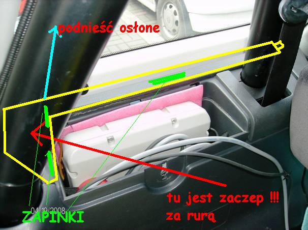

Dzisiaj odkryłem że frotka B sport ma taki magiczny drucik do awaryjnego otwierania klapy wlewy paliwa.
jeżeli komuś nawali siłownik to w bagażniku przy rurze ramy antykapotażowej nad wlewem jest take specjalne cięgno "serwisowe" które pozwala na otwarcie rygla centralnego zamka. Podciągamy je do góry - i załatwione.
Zdejmowałem z tyłu wszystkie plastiki i dokonałem "odkrycia" ;-)

Postprzez Jarek sp3swj » 03 maja 2010 19:32:14
Mam zdjęcie tego gadżetu... jak podłącze aparat to wrzucę.
w SPORT trzeba wyciągnąć do góry taki wąski długi plastik który jest miedzy szyba a schowkiem. Odważnie do góry bo jest na metalowych trzech spinkach - pod jego najszerszą częścią jest ten drucik ;-)
w załączeniu jakieś stare foto z uwagami....
