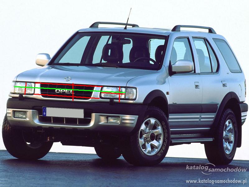

Czy próbował ktoś przekładać lampy z Froty B do A?
Chodzi o to, żeby wstawić te z B - prostokątne reflektory, zamiast tych "ściętych" do środka od A. Ale co za tym idzie, pasowałoby zmienić też grilla, żeby ładnie pasował kształtem do lamp.
I tu pojawiają się pytania, czy wysokość grilla z B i A jest taka sama, jak wygląda kwestia rozmieszczenia mocowań (chociaż to akurat jest do obejścia) i czy w ogóle jest to wykonalne?
Jeżeli nikt nie próbował, to może byłby któryś posiadacz froty "B" tak miły, żeby pomierzyć w kilku miejscach?
Dokładnie to:
-wysokość grilla
-szerokość reflektorów
-odległość wewnętrzną między reflektorami
-- Dodano Wt 08 maja 2012 08:31:44 --
naprawdę nikt nie da rady zmierzyć froty w 3 łatwodostępnych miejscach? ;)

Ale we froci B też są ścięte do środka.Gril zachodzi aż pod przednie lampy.Odległość między reflektorami może być mierzona albo u góry lampy albo na dole.Znajdź zdjęcie frotki dorysuj linie gdzie mierzyć i się zrobi.

Są ścięte - fakt ale zdecydowanie mniej, wręcz minimalnie, nadałoby to Frotce A oryginalny wygląd.
Wystarczy taki rysunek?
Dziękuję za zainteresowanie ;)
Hmm znalazłam dwie opcje, chyba, że to złudzenie to mnie poprawcie.
Czy w tych frotach B lampy nie są różne? W jednej mniej, a w drugiej bardziej ścięte?

We frotach B po lifcie czyli po 2002 były już inne lampy takie jak na drugiej fotce
Jak już przerabiać to na te z wersji przed liftem bo cena tych poliftowych jest kosmitalna.

Tak tak, te przed! Chodzi o to, żeby były jak najbardziej prostokątne, bo nie widzę sensu wymieniać ściętych na też dość mocno ścięte, tylko z innym plastikiem który i tak pewnie będzie niewiele widać. I jeszcze więcej za to zabulić :D

Zmierzyłem na szybko:
Po linii maski -kierunek ok 9cm
lampa główna 28.5cm (dołem lampa jest ok 1 cm większa)
grill 84cm, dalej lampa i kierunek jw.
wysokość lampy od linii maski razem z listwą grila (pod lampą) 19cm + ok 1-1.5 cm odstęp od zderzaka
wysokość grilla w środku (za kangurem) jest o ok 3 cm większa
