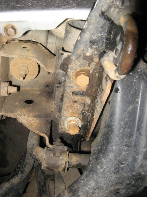

Postprzez Pawel » 28 maja 2009 21:40:26
U mnie jest prawie standard, prawie dlatego, że orurowanie trochę nie pasowało :shock: , wierciłem nowe otwory, a co za tym idzie nowe śruby w ramie, tzn. rozwierciłem i nagwintowalem fabryczne otwory z 10 na 12, śruby to standardowe 8,8...
Teraz jest już tam trochę inaczej... :oops: , ładniej i czyściej... :)

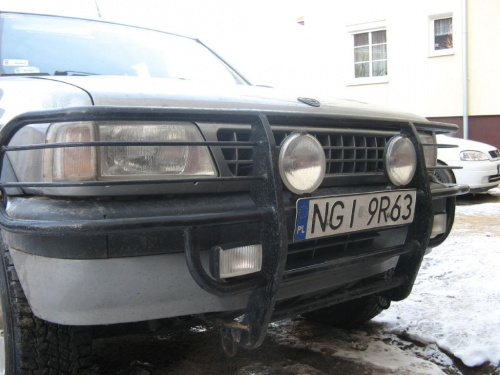

Postprzez gmoll » 06 sie 2009 21:16:25
Kupiłem orurowanie do mojej frontery A. Część była nowa, w kolorze białym.Przemalowałem na czarno, zakładam i :shock: orurowanie jest za nisko, i za bardzo jest wysunięte do przodu.Posunąć głębiej nie da się bo blokuje błotnik .Czy ktoś wyjaśni mi co jest grane? Przyszła mi myśl że może do longa rury były inne, już sam nie wiem. W wyglądzie nie jest tragedia, ale nie tak być powinno.Oceńcie sami.
gmoll
Re: oryginalne orurowanie przód nie pasuje !
Postprzez Pawel » 06 sie 2009 21:19:50
...trochę dziwnie... :? , ale ja również miałem problemy z orginalnym kangurem; poprawienie/zrobienie nowych otworów w "rurach" rozwiązało problem...
http://www.fotosik.pl/pokaz_obrazek/542 ... f0d8e.html
http://www.fotosik.pl/pokaz_obrazek/fd7 ... 21ffd.html
Postprzez gmoll » 06 sie 2009 21:23:13
Z otworami mniejszy problem, gorzej bo nie da się tego dzwignąć do góry!Pół dnia malowałem :cry2: i co?

Postprzez brum » 06 sie 2009 21:25:18
Dlatego dalej nie pójdzie bo Sport ma bardziej napuchnięte błotniki niż Long. Balkan też ma wysunięte podobnie jak Ty, ja też musiałem wysunąć do przodu tylko troszke mnie ale to ze względu na wyciągarke.
Postprzez gmoll » 06 sie 2009 21:34:25
Tak też po czasie niestety pomyślałem .Czyli są dwa typy orurowań do longa i wersji sport.Tego nie wiedziałem.Trudno tak już zostać musi.
