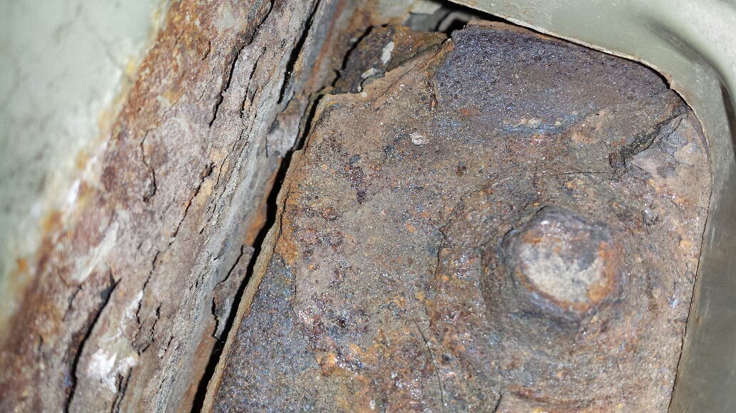

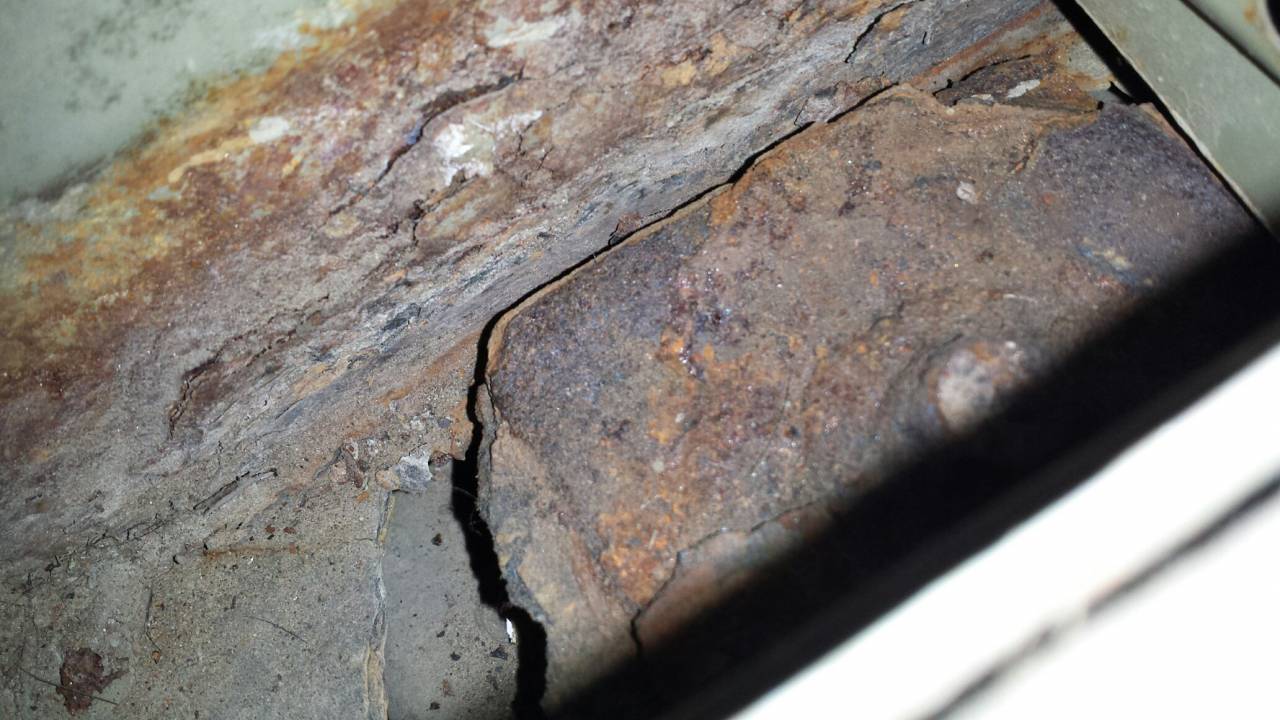

Ja dziś znalazłem usterkę,
mocowanie w budzie to które jest połączone z poduszka ramy jest przerdzewiałe i wali niemiłosiernie.
Dziś będzie wspawane :)

bednar1982 napisał(a):Ja dziś znalazłem usterkę,
28012800
Zrobione 300 zł w wawie co sądzicie o tej cenie ?

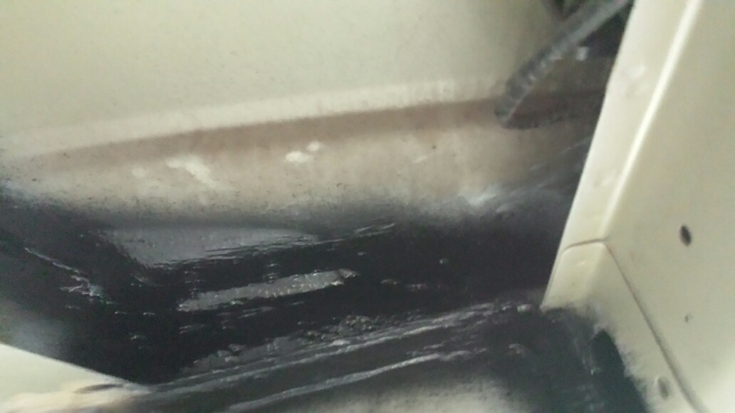

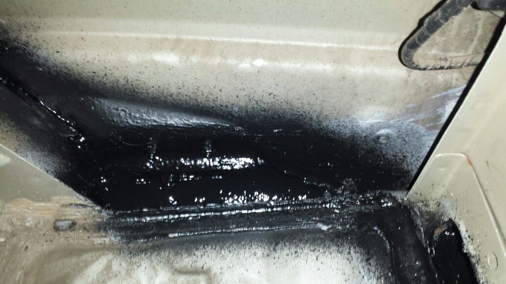

tylko takie udało mi sie zrobić wycięta rdza i wstawione nowe blachy (nie wstawiana ćwiartka ) .2806280528042803

Postprzez jrzeuski » 14 kwi 2016 09:26:48
Szczerze, to ja za tyle wymagałbym, żeby to wyglądało jak z fabryki. Tak jak na fotach to sam sobie robię w weekend przy :drink: pożyczając od znajomego migomat.
