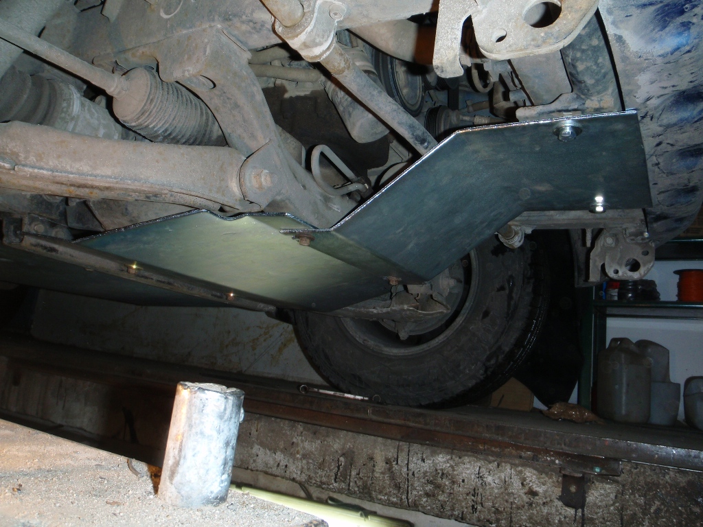

Postprzez Jarek sp3swj » 04 mar 2009 01:43:39
Frotka B tez ma szeroko ramę - ale nie wiem czy ma tak samo szerokośc
oglądałem w B mocowanie tego "kangurka" - jest mocowany do PIONOWYCH elementów to tych USZU
na zdjęciu poniżej widać na początku i końcu zdjecia te USZY
ale kurcze nie udało mi sie dorwac konkretnych zdjęć z przykładem montażu osłony A do frotki B :-(
/Jarek Poznań
Jarek sp3swj
Posty: 2001
Pochwały: 12
Re: Orurowanie
Postprzez Pawel » 04 mar 2009 08:29:08
Jest to, zupełnie coś innego niż A. Tu są uszy, a u mnie do belki jest przyspawany, odpowiednio wyprofilowany, płaskownik z gotowymi otworami... Zapomniałem zrobić zdjęć przy montażu, a teraz nie chce mi się tego wszystkiego demontować... :? Pogoda i zdrowie nie pozwala, znowu złapałem jakieś choróbsko. :(
