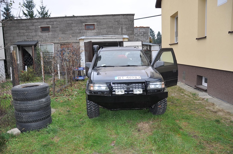

Postprzez elvis02 » 12 gru 2014 18:56:51
motane raczej nic nie bylo wszystko org. w ogloszeniu byle ze rurki sa od froty. jak przymierzalem kangura to nie dosc ze mocowanie nie gralo to jak przylozylem go to boczne oslony swiatel stykaly sie ze zderzakiem ...... :wsciekly:

Postprzez SIDEM » 12 gru 2014 19:09:05
elvis02 napisał(a):motane raczej nic nie bylo wszystko org. w ogloszeniu byle ze rurki sa od froty. jak przymierzalem kangura to nie dosc ze mocowanie nie gralo to jak przylozylem go to boczne oslony swiatel stykaly sie ze zderzakiem ...... :wsciekly:
Na allegro to kupiłeś? Był kiedyś Kangur na allegro opisany jako do frotki a jak zadzwoniłem to okazało się że zdjęty z terrano lub z pajero II. Zrezygnowałem z kangura bo trafił mi się zderzak za 450pln od adrianee36 z Chełmka i do tego dokupiłem za 100pln osłony na lampy i jest super.

Re: [All] Malowanie orurowania
Postprzez brum » 12 gru 2014 19:19:18
elvis02 napisał(a): boczne oslony swiatel stykaly sie ze zderzakiem
jest od longa
Postprzez jrzeuski » 12 gru 2014 20:16:07
Ale mocowanie do ramy we wszystkich A jest identyczne.
Re: Odp: [All] Malowanie orurowania
Postprzez eric » 12 gru 2014 20:28:07
jrzeuski napisał(a):Ale mocowanie do ramy we wszystkich A jest identyczne.
Jest roznica w longach przed i po 95.
