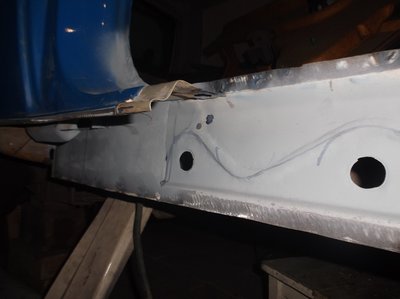

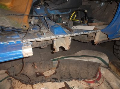

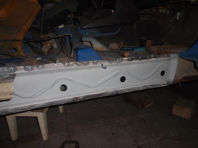

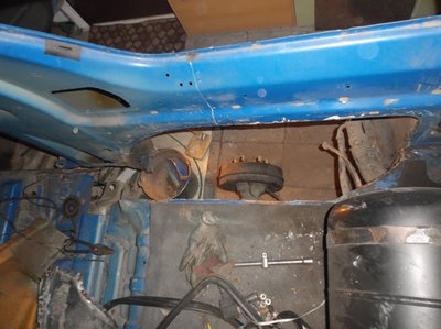

Tak wpuściłem światło do środka auta

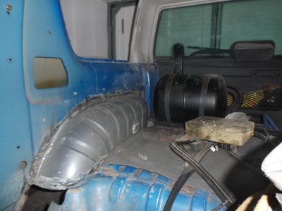

W czasie wycinanek w progu były dwa wiadra ziemi i piachu a w nadkolu tylko kilka dziurek ale jak robić nadkole to w całości.
Tak dla potomnych nadkole do sporta pasuje z longa (brak mocowania pasów i pałąka) ten sam kształt (długość szerokość profil)
Niestety progi wewnętrzne są nie do dostania jako nowe ale prosty kształt i tylko kilka przetłoczeń zachęca do wykonania drogiego uwaga próg wewnętrzny składa sie z 2 cześć na wysokości słupka B jedmnocześnie trzymając mocowanie karoserii do ramy
