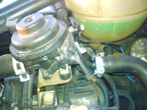

Nie pamiętam teraz jak to się nazywa, ale coś w stylu pompy powietrza(musiał bym sprawdzić w EPC) zaślep kruciec i będzie ok. Węża nie musisz bo on popiera tylko ciepłe powietrze z kolektora.
U mnie tego nie ma.

Czyli to nie z tego węża wychlapało mi trochę płynu chłodniczego?
WoJ-CiE
Re: Identyfikacja awarii
Postprzez brum » 07 mar 2011 20:54:10
Jak by z niego, to by leciało cały czas skoro jest nie podpięty.

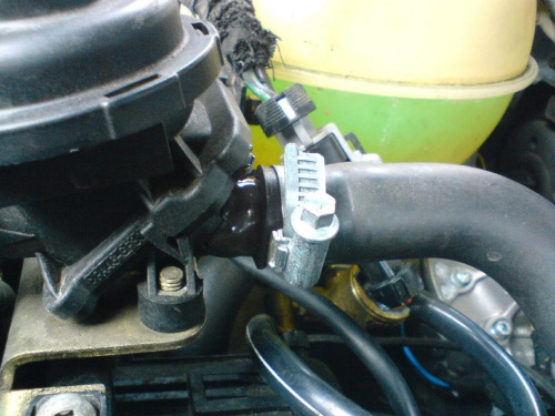

Zdecydowałem się na naprawę, ponieważ z węża dochodzi denerwujące buczenie, a przez króciec po uruchomieniu silnika przez kilka sekund pompa mocno dmucha powietrze. Końcówkę zastępczą wkleiłem klejem epoksydowym, którego wcześniej użyłem do wklejenia wlotu chłodnicy (też był ułamany - poprzedni właściciel nie miał widać wyczucia przy zdejmowaniu węży). Na razie wszystko trzyma bez zarzutu.
