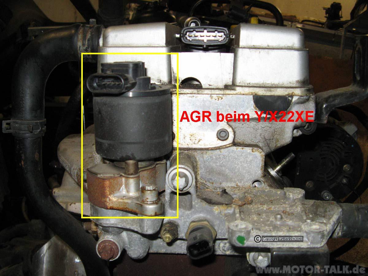

Witam.
W okolicach zaworu EGR zauważyłem wyciek płynu chłodzącego. Z tego co wyszukałem w googlu z tyłu silnika jest dokręcony element (czujniki temperatury i zawór EGR zdaje się do tego jest dokręcony):
https://data.motor-talk.de/data/galleri ... -11560.JPG
Czy odkręcajęc ten element - 3 śruby - wszystko zejdzie razem z zaworem EGR? Czy EGR trzeba odkręcać osobno, wcześniej?

Postprzez brum » 09 maja 2016 17:08:01
Mało miejsca tam jest. lepiej odkręć egr wcześniej. Płyn może lecieć z pod uszczelki tego adaptera.
