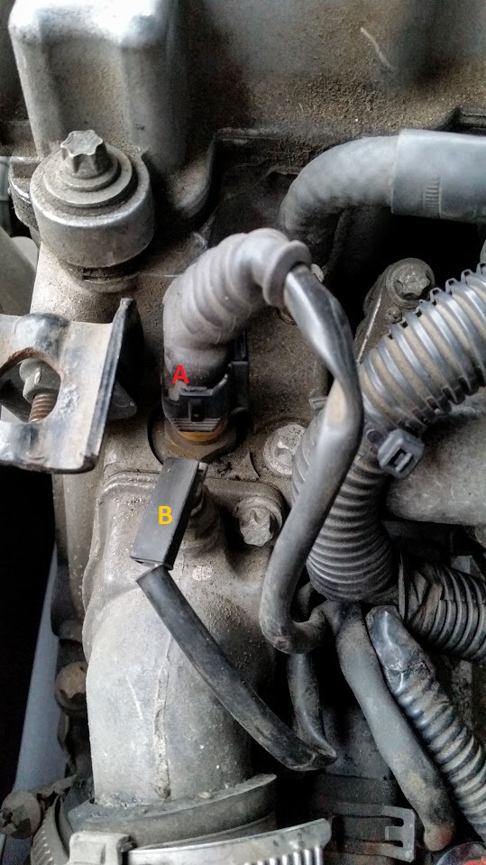

Podobno jest jakas dodatkowa pompka elektryczna, która zapewnia cyrkulacje. W okolicy termostatu faktycznie cos takiego jest. Postaram sie dac fotke. Za chińskiego boga nie wiem jak z tego zdjąć zĺączkę żeby to pomierzyć.

Postprzez pl999 » 11 kwi 2016 19:57:32
Zrobiłem zdjęcie
gallery/image.php?album_id=638&image_id=2799
Gdy odłączę B to wskaźnik opada na niebieskie pole - zatem czujnik temperatury.
Gdy odłączę A to pojawia się EC i wiatraki zaczynają pracować - ???.
Czy A może być elektryczną pompką cyrkulacyjną?
Czy pompka (jeśli faktycznie jest) powinna pracować po wyłączeniu zapłonu (raczej tak).
U mnie jest tak, rozgrzewam silnik i:
1 - gaszę auto, po kilku minutach przekręcam kluczyk w pozycję zapłonu i wskazówka jest tuż pod czerwonym. (wniosek - pompka nie pracowała bez kluczyka i "zagotowało")
2 - gaszę silnik, po chwili przekręcam kluczyk w pozycję zapłon, temperatura rośnie powyżej środka skali ale po chwili zaczyna powoli spadać. (wniosek - pompka nie pracowała bez kluczyka ale nie zdążyło "zagotować")
Czy zatem mam syfa w instalacji?
Jeśli tak to gdzie? W zeszłym roku było OK, ale mechanik od tego czasu coś grzebał. (może mu nie poszło)

Postprzez ali » 11 kwi 2016 20:01:42
A - czujnik dla ECU, po odłączeniu wali błąd i włączają się wiatraki - norma
B - czujnik temp na zegary, po odłączeniu opada na zero
Ostatnio edytowano 11 kwi 2016 20:02:23 przez ali, łącznie edytowano 1 raz

ali napisał(a):A - czujnik dla ECU, po odłączeniu wali błąd i włączają się wiatraki - norma
Czy B daje wskazania tylko na zegary...?
To niestety nie rozwiązuje problemu. Skoro A nie pompka ( w co wątpiłem) to gdzie ona jest, lub ewentualnie co z tą cyrkulację?
