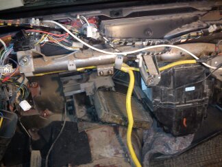

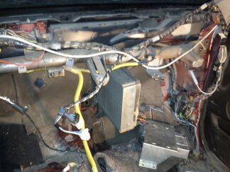

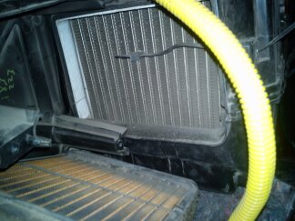

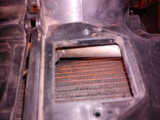

Postprzez jrzeuski » 10 gru 2011 19:48:01
Wziąłem i ja się za nagrzewnicę. Żeby ją u mnie wyjąć trzeba wywalić deskę, wypruć wszystko z centralnej konsoli i rozebrać nawiew:
rdzeń nagrzewnicy jest dnem do góry!
Okazało się, że rdzeń jest czyściutki jak z fabryki:
na dole rdzeń nagrzewnicy, na wprost tylna strona parownika klimy, to przed nią to chyba jakiś czujnik temperatury
Za to cały syf z wentylatora wchłonął parownik klimy. Był zabity na maxa i po oczyszczeniu przez otwór po rezystorach i od strony wentylatora wygląda już całkiem nieźle:
przednia strona parownika klimy, otwór po module rezystorów prędkości nawiewu
Niestety nie wszędzie udało się dotrzeć przez te otwory i głębiej w żeberkach dalej pełno syfu. Próbowałem go wydmuchać od strony nagrzewnicy, ale nie mam kompresora a patenty z odkurzaczem nic nie dały :( Chciałem zdjąć obudowę, ale się okazuje, że śruby łączące górną i dolną połówkę obudowy są także od tyłu :wsciekly: Inne elementy nawiewu mają śruby od lewej lub od przodu i jest do nich łatwy dostęp. Jutro wyjmę rdzeń nagrzewnicy i tylną połówkę jej obudowy to może dojdę do tych śrub od klimy. Oczywiście opcje odłączenia rurek odpada, bo płyn się ulotni. Wygląda na to, że obudowa zejdzie z parownika, o ile uda mi się ją odkręcić. Nie udało mi się też zdjąć obudowy wentylatora, bo obudowa parownika blokuje. Według Haynesa nie powinno być problemu, ale ze zdjęć wynika, że pisali to na wersji bez klimy.
PS. Ma ktoś foty jak to wszystko poskładać z powrotem? Mam całą tylną kanapę gratów, masę śrubek i kupę wiszących kabli :|
-- Dodano 11/12/2011 14:00 --
Wiedziałem, że da się zdjąć obudowę parownika bez rozszczelniania układu :1: :1: :1:
Odkręciłem śruby z tyłu obudowy, ale musiałem jeszcze wykręcić komputer z podłogi, bo dół obudowy o niego haczył. Po wyjęciu dolnej części dało się już wyjąć obudowę wentylatora a potem górną część obudowy parownika. I dostęp do rdzenia w celu oczyszczenia już był perfekt.
Nagrzewnica w środku była praktycznie czysta, ale przy odpinaniu węży cały płyn z niej się wylał na podłogę (tzn. większość szmaty wciągnęły). W Haynesie jest napisane, żeby nie przechylać przy wyciąganiu, bo się płyn wyleje, ale jak nie przechylać skoro ona jest zamontowana dnem do góry i płyn z niej nie spływa przy spuszczaniu przez korek w chłodnicy a dopiero jak się węże rozszczelni? :niewiem: Do tego tam nie ma jak podstawić jakiegoś pojemnika, więc najlepiej wyjąć podłogówkę i niech się leje a potem spuścić to na glebę przez korek. A przy napełnianiu układu nagrzewnica się zapowietrzy i ciężko będzie coś z tym zrobić. Kretyńskie rozwiązanie :wsciekly:
Muszę wykombinować jak w obudowę wentylatora wstawić coś, co będzie robić za filtr przeciwpyłkowy, bo więcej nie mam zamiaru rozbierać tego wszystkiego do czyszczenia. Niegłupio byłoby taki filtr dać na górę, w podszybie, ale jeszcze nie wiem czy tam się da dostać od góry. No i myślę z czego by go zrobić.
O tym jak to wszystko poskładać do kupy wolę na razie nie myśleć. Zwłaszcza jak skręcić te 2 śruby z tyłu obudowy parownika, które odkręciłem kompletnie na ślepo, macając je śrubokrętem, żeby znaleźć łeb i teraz trzeba będzie nimi utrafić w otwór. Dobrze, że niedługo 2-tygodniowy urlop, więc może tyle czasu wystarczy na ich przykręcenie :D
