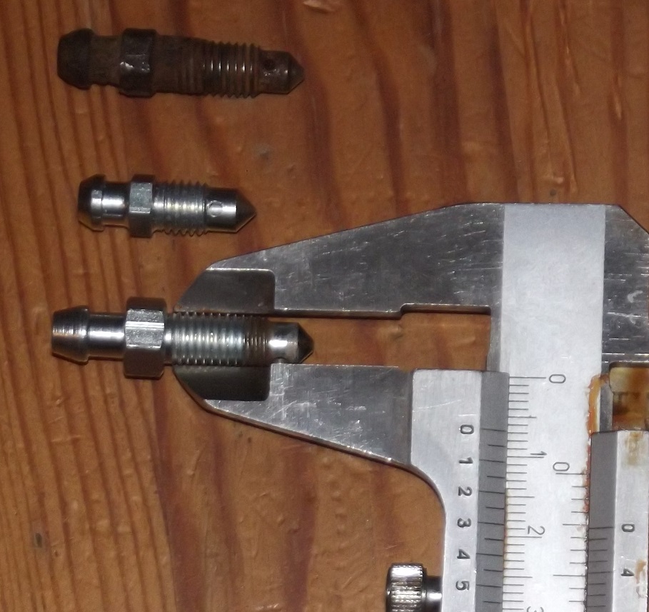

Postprzez Semir » 02 wrz 2015 09:56:03
Odpowietrznik z przodu to M7x1 kupiłem taki i pasował. W drugim zacisku urwałem.
Próbuje to jakoś ogarnąć zanim będę musiał kupić drugi zacisk.
Znalazłęm też coś takiego
Na razie będę się starał dać większy odpowietrznik. Bo jak wręcam nowu M7 to nie trzyma.
Re: [All] odpowietrzenie (hamulce)
Postprzez diabeł » 04 wrz 2015 05:48:50
do wykręcania śrub i odpowietrzników są tzw. wykrętaki. jak odpowietrznik się urwie to go moczę w płynie do myjki warsztatowej przez nockę ( zacisk oczywiście zwalamy z auta, ale można też powiesić pojemnik i namoczyć zacisk bez zdejmowania ) potem próba wykręcenia ( 80% puszcza )
