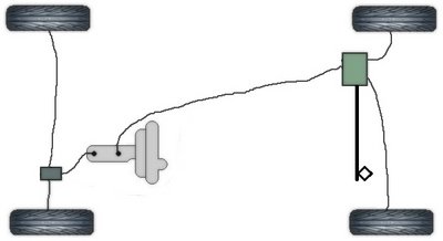

hirek_gda napisał(a):u mnie wygląda to dokładnie tak
W B bez ABSu jest tak samo.

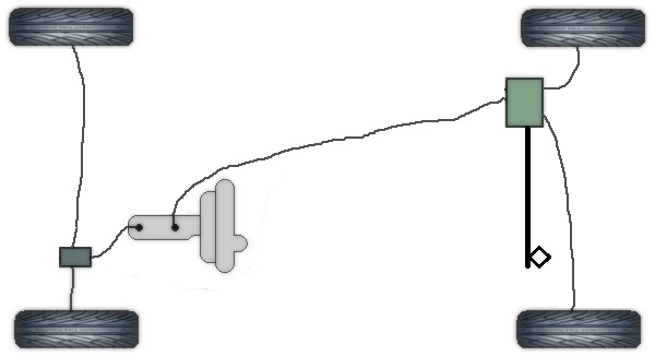

Tak sobie czytam i oglądam te obrazki, i cholernie zaciekawiła mnie jedna rzecz.
Układ hamulcowy w swoim autku mam bardzo dobrze ogarnięty ponieważ sam go reanimowałem i regenerowałem, i u mnie wygląda on zupełnie inaczej.
Z pompy wychodzą dwa sztywne przewody, pierwszy wchodzi na trójnik zaraz pod pompą, i wychodzą z niego dwa przewody, które idą tylko na przednie koła. Drugi przewód idzie na tył, do korektora siły hamowania i wychodzą z niego dwa przewody (po jednym na każde tylne koło) i cięgno tłoczka połączone do mostu (to czarne na rysunku) i na tym koniec układu hamowania :shock:
Czy każdy egzemplarz miał inne rozwiązania :?: :roll:
Re: Nierówno hamuje przód!
Postprzez RudeBoy » 09 gru 2011 08:16:20
no to masz taki jak w polonezie... :)
Nie jest to pozbawione sensu bo masz dwie oddzielne sekcje.
Postprzez JJKILLER » 09 gru 2011 11:59:58
Ale w poldku nigdy nie narzekałem żeby mi coś nierówno hamowało (tłoczki i klocki miałem sprawne). Za to zastanawia mnie czemu w każdej Frotce jest inne rozwiązanie :niewiem:
