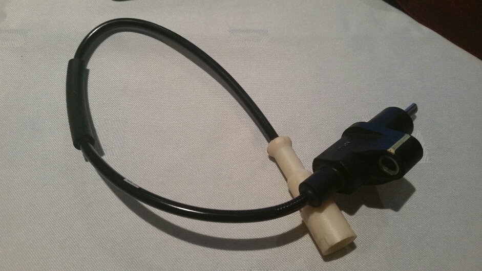

Postprzez Kristoffer » 12 sty 2015 20:09:44
kacha004marcin napisał(a):i tak pan z chełmu jak powiedział tak zrobił przysłał 2 czujniki za cene jednego jedna srubka kostka i niespodzianka po ujechaniu 5m kontrolka gasnie abs działa jak miło pprrrrrrrrrrrrr :1: :1: :1: :1: :1: :1: :1: :1: także czujnik od nubiry 2 tył pasuje do frotki b przod 100% przy okazji mam w zapasie prawy jakby ktoś potrzebował na szybko

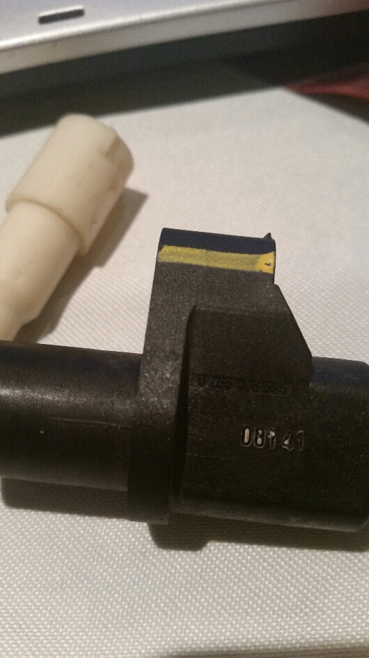

Witam Kolegów. Dziś od kolegi dostałem pocztą czujnik od nubiry który został mu w zapasie . Obecnie nie będę miał czasu go zamontować ale wrzucam foty jak wygląda.
Ogólnie jest to produkt bosch (0 265 006 595) może ktoś ma dojścia żeby skrosować go na jakiś zmiennik bo ogólnie bosch jest w cenie 100PLN a kolega miał fart kupując za za grosze :)23692368

Postprzez drech » 12 sty 2015 21:35:49
Jakiś miesiąc temu kupiłem za 19 zł czujnik Boscha u tego sprzedawcy http://allegro.pl/nubira-ii-czujnik-abs ... 76824.html

Postprzez m-pietrzak » 13 lip 2015 16:14:06
POTWIERDZAM, CZUJNIKI ABS OD NUBIRY II TYŁ PASUJĄ IDEALNIE :D U mnie były standardowe objawy - paląca się kontrolka i brak ABS-u. Po podłączeniu techa wykazano brak sygnału czujnika z obu stron. Kupiłem 2 czujniki od nubiry II tył lewy i prawy, po 50 zeta za sztukę. Dalej demontaż starych, obcięcie wtyczek i przelutowanie z oryginalnych czujników, potem montaż i WSZYSTKO DZIAŁA IDEALNIE :D Jest sygnał z obu stron, błędy wykasowane, ABS działa i co najmniej 1500 zeta zostało w kieszeni na niezłe wakacje i dobre piwo :beer:
