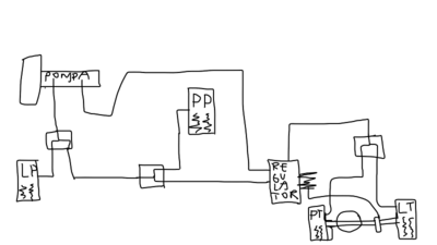

JJKILLER napisał(a):Brum ma rację, przewody są 4 (ten na koła później się rozdwaja). Zasilenie z pompy, powrót do przedniej sekcji, jeden na trójnik, na koła.
Trzeba by było całkiem odkręcić przewód powrotny do przedniej sekcji, zaślepić gniazdo po nim w przednim trójniku, zamienić z tyłu korektor na trójnik i po kłopocie.
Dla wyjaśnienia - ten powrotny przewód z korektora na przód ma za zadanie, zawracać część płynu, gdy dupa jest nieobciążona. Gdy dupa jest dociążona to korektor się zamyka i cały płyn idzie w tylne hamulce. Prawda jest taka, że nasze, wiekowe korektory mają sparciałe uszczelki i nawet przy pełnym obciążeniu część płynu idzie na przód.
Potrzebuję podpowiedzi i potwierdzenia: na pompie hamulcowej są dwa przewody - powrotny to ten frontowy na samym przodzie pompy, prawda?

Postprzez JJKILLER » 01 mar 2019 11:56:16
Nie, jeden jest do przednich kół, drugi do tylnych, a powrotny wychodzi z korektora i wchodzi w rozdzielacz na przednie koła, o ile dobrze pamiętam.

Postprzez Ironcruz » 04 mar 2019 11:25:53
Sprawdziłem doświadczalnie: obydwa wyjścia pompy muszą być drożne. Dlaczego - podejrzewam budowę wewnętrzną budowę pompy, ale co i jak, nie wiem.
Frontera A Sport 94 (resorak):
Wiem, że układ wygląda tak:
W miejscu regulatora można wstawić zwykły trójnik. W jakich przypadkach? Rdza, korozja - tknąłem przewód wychodzący na tylne koła i rdza odpadła i pozostawiła dziurę. Gniazdo rurki i jej "wkręt" stanowiło jedność i po oczyszczeniu dostało niezidentyfikowanego kształtu nie do odkręcenia.

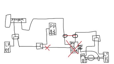

Postprzez jrzeuski » 04 mar 2019 12:15:51
Problemem jest to, że są dwa równolegle przewody na ramie a tylko jeden odpowietrznik, więc tego nie da się odpowietrzyć inaczej jak :thx: Wyrzuć jeden i powietrze już nie będzie miało, gdzie się schować, bo płyn już nie będzie mógł pójść sobie bokiem.

Czyli bazując na moim rysunku - zrobić tak:
Jedno wyjście z pompy idzie na przednie koła i przy PP wyjście na tył zamykam.
Drugie wyjście "powrotne" przeorganizować na zasilanie tylko tyłu.

Postprzez jrzeuski » 04 mar 2019 21:48:48
Trojnik przy prawym kole lepiej zamienić na łącznik albo wymienić caly przewód od pompy do wahacza. Wtedy odpada ryzyko, że w zaślepionym wyjściu na tył zrobi się bąbel i nie będzie chciał wyjść.
