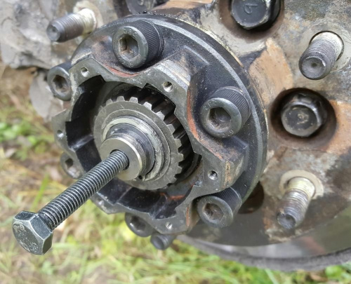

Chcialbym się poradzić w sprawie zdjęcia piasty. Jedną szpilke koła miałem urwana chciałem ją dziś wymienić, ale mam problem ze zdjęciem piasty. Co zrobiłem:
- zdjalem sprzegielko, pod nim jest pierścień przykrecony 3ma malymi śrubkami, ma dużo otworów, czy to śruba trzymająca łożysko którą trzeba wykręcić?
- odkrecilem 6 śrub na klucz 17 trzymajacych tarczę z piasta, teraz tarcza jest luźna, rusza się ale piasta nie chce zejść, czy muszę odkręcić zacisk i zdjąć całość czyki tarczę i piaste? potrzebuja tylko piaste odsunąć od tarczy żeby nowa szpilka weszła

blaz napisał(a):pod nim jest pierścień przykrecony 3ma malymi śrubkami, ma dużo otworów,
poźniej wykręcasz nakrętkę z piasty która trzyma łożyska i piasta schodzi.

Postprzez blaz » 09 lis 2016 20:10:51
czyli ten okrągły pierścień z wieloma otworami po obwodzie to nakrętka trzymająca łożysko i piaste? odkręcić ją stukajac mloteczkiem?

Postprzez brum » 09 lis 2016 20:57:48
Najpierw jest pierścień z wieloma rowkami a za nim jest nakrętka z trzeba dziurami.

Postprzez blaz » 10 lis 2016 09:24:58
aaa i potem tym pierścieniem kontruje sobie stąd tyle dziur? idę sprawdzać czy pójdzie ;)

Postprzez jrzeuski » 10 lis 2016 09:36:38
Ostrożnie odkręcaj te 3 śrubki w pierścieniu z dziurami, bo łatwo im się łby obrabiają. No i potem ich nie zgub

Postprzez blaz » 10 lis 2016 14:03:28
one już były obrobione, ale torxem T15 sie udało, teraz zostało założyć koło, a nie założyłem jeszcze, bo nie wiem czy to jest dobrze założone:
jest cieniutka podkładka chyba dystansowa,na niej ta mniejsza gruba i seger, ale ta duża cienka luźno dość lata,nie pamiętam czy tak było bo była uwalana smarem, seger niby siedzi w rowku ale jakoś niepewnie wydaje mi się, i ta grubsza podkładka dość na niego naciska, ruszając wielofrezem wyczuwam delikatny luz, a całą piastą luzu brak, tak dokręcałem łożysko żeby piasta z tarczą nie miały luzu a koło kręciło się z lekkim oporem, nie wiem teraz czy trzeba to dokręcić mocniej?

Postprzez jrzeuski » 10 lis 2016 14:15:08
Jak seger siedzi w rowku to jest OK, minimalny luz wzdłużny na półosi może być. Kasuje się go podkładkami pod seger, więc możesz ich dołożyć, jeśli masz o odpowiedniej średnicy i grubości. Kontrę łożyska koła dobrze dokręciłeś: piasta ma się bez wysiłku obracać ręką a nie ma mieć luzu poprzecznego.

Postprzez dandek88 » 31 maja 2017 20:34:49
Sory ze odkopuje.
Jestem na etapie sciagania tych maluch trzech srubek. Poddalem sie i wrocilem na forum. Odkrecam 3 male srubki i mloteczkiem odkrecam ta flansze z dziurkami i co dalej ? pod spodem jest taka ogromna nakretka ktora mam odkrecic czy jak ?

Postprzez brum » 31 maja 2017 21:01:45
Nic więcej nie ma.
