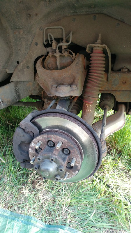

czytam i czytam o problemach ze zbiciem sworzni i wymyśliłem że pasuje zrobić instrukcję.
1. odkręcamy koło
2. odkręcamy nakrętkę końcówki drążka kierowniczego i ją zbijamy w sposób następujący:
- zostawiamy nakrętkę nakręconą do połowy gwintu (kuz między nakrętką a gniazdem ok. 5mm)
- bierzemy młotek i uderzamy w gniazdo między gałką a nakrętką
3. demotujemy całkowicie huba stałego (frota B), manuala lub automata
4. pod fartuchem nad górnym wahaczem jest wtyczka od ABSu (jeśli furka takie coś posiada) odkręcając dwie śrubki (klucz 10) odkręcamy uchwyt przewodu i wiszący, rozpięty pozostawiamy
5. demontujemy zacisk .
6. podkładamy lewarek pod dolny wahacz i windujemy w górę ile się da (im mocniej podniesiemy tym łatwiej zbić dolny sworzeń)
7. po podwindowaniu odkręcamy nakrętkę dolnego wahacza oczywiście nie do końca i klasycznie napieprzamy młotkiem w gniazdo
8. po zbiciu zrzucamy wahacz z lewarka i popuszcając nakrętkę górnego wahacza czynność powtarzamy
Mając wszystko poodkręcane zrzucamy całą zwrotnicę i robimy co trzeba.
Po wymianie czegoś tam np. sworznia wkładamy pręt przegubu w "dziurkę" nakładamy zwrotnicę na dolny wahacz i przykręcamy. Przeważnie problematyczne się robi przykręcenie górnego sworznia więc wtedy lewarujemy dolny wahacz do góry łomem dociskamy wahacz górny w dół i kręcimy nakrętkę. reszta to pikuś.
Owocnej pracy.

Postprzez ijido » 17 kwi 2019 10:25:02
Ożywię ten temat. Bo wymiana dolnego sworznia we frotce B mnie trochę zaskoczyła. Nie da się wyjąć bo piasta. Co pokolei odkręcić żeby dało się wyjąć i jak najmniej rozkręcać. Jakby było fotostory to już bajka. Fajne sworznie robią z kalamitkami teraz. Jak nie wybijesz to nie zatrzesz.
Krypton - Superman.
Green - Wojskowy kolor.
ijido
Posty: 762
Re: [A] Wymiana sworznia wahacza górnego i dolnego
Postprzez jrzeuski » 17 kwi 2019 11:12:58
Wyjdzie razem z całą zwrotnicą jak rozepniesz górny i kierowniczy oraz zdejmiesz seger z półosi.
