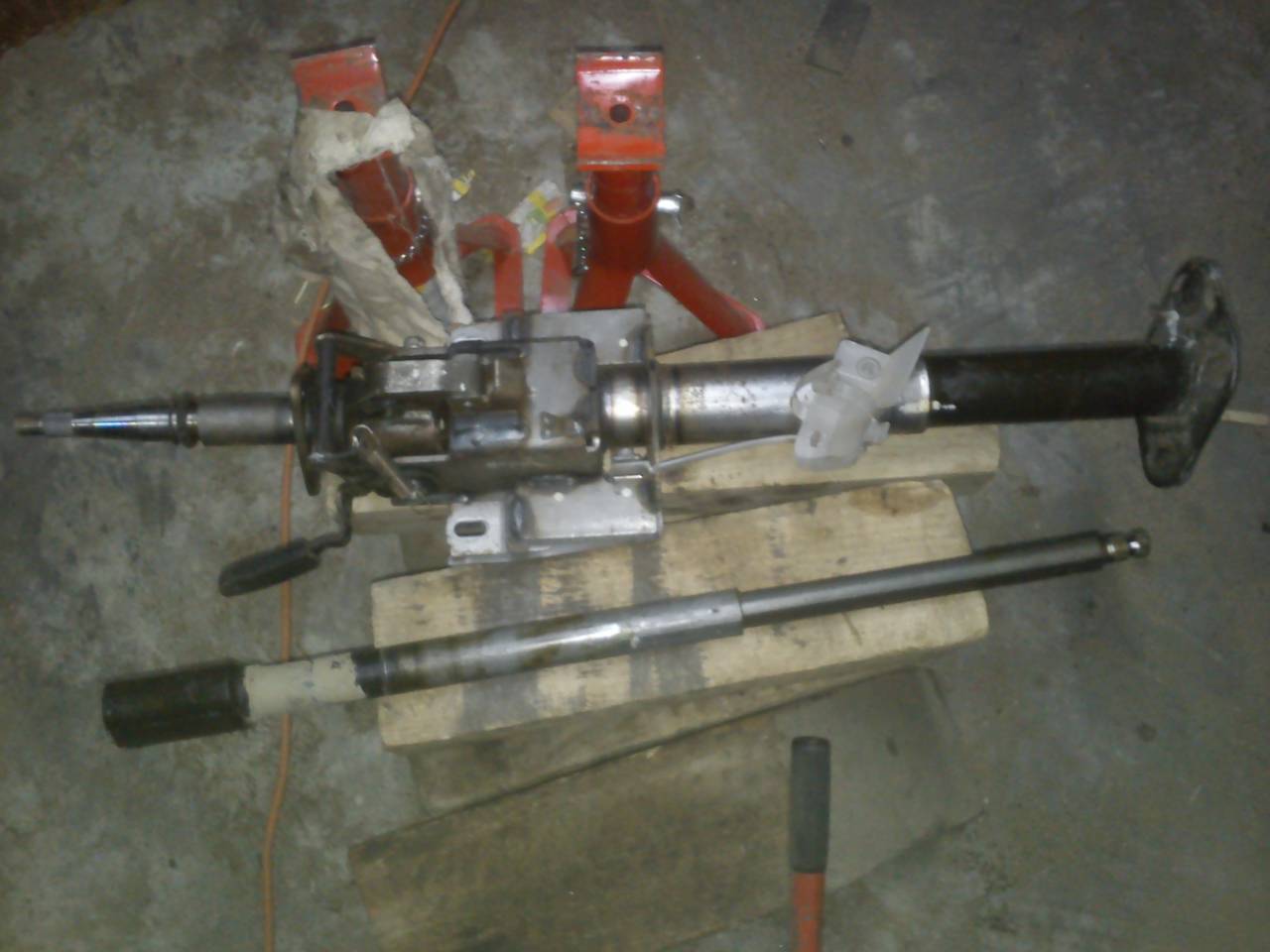

Postprzez jrzeuski » 28 lis 2014 11:37:25
Tu masz fotkę górnej części kolumny (z regulacją):
2296.
Wskaż gdzie już zaglądałeś a gdzie jeszcze nie.
Dolna część kolumny wygląda podobnie jak to co w dolnej części fotki, czyli pręt zakończony z jednej strony wieloklinem wchodzącym do przekładni a z drugiej główką wsuwaną w kieszeń górnego pręta.

Postprzez SIDEM » 28 lis 2014 21:34:47
jrzeuski napisał(a):Tu masz fotkę górnej części kolumny (z regulacją):
2296.
Jeśli chodzi o dolną część to przy przekładni niema luzu.Luz jest dopiero widoczny pod gumą osłaniającą główkę wchodzącą w kieszeń. zdejmowałem tą gumową osłonę ale nie wiem jak dalej się do tego dobrać.Jeśli chodzi o górną część to mam zdjęte wszystkie plastiki osłaniajace kolumnę wewnątrz samochodu, obejrzałem tam już wszystko z każdej strony i nie mogę znaleźć żadnego segera o którym pisał kolega.może źle szukam?

Postprzez jrzeuski » 28 lis 2014 22:25:45
Bo nie ma zadnego segera. Jak juz zdjales gumowa osłonę, to odkrec kolumne od podlogi i wspornika pod deska a górną część wyjmiesz z auta. Dolna trzyma sie tylko przekładni.
