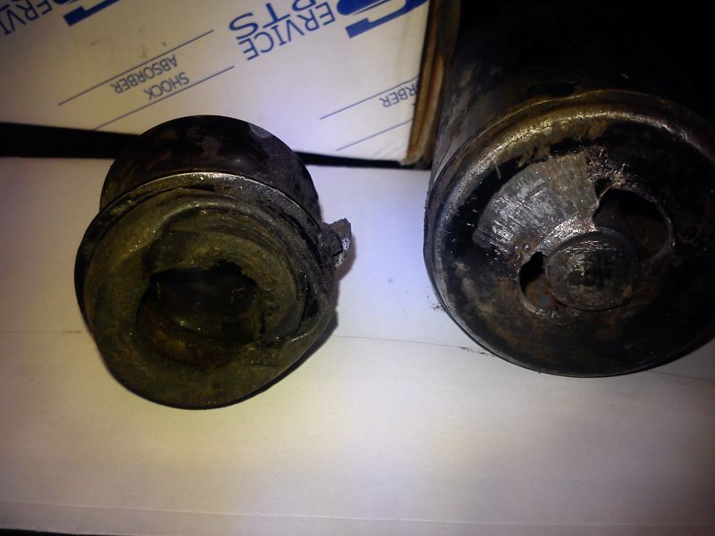

Listek1212 napisał(a): powiem co nieco o tych amorkach od Trooper'a :wink: Założyłem je, pasują prawie idealnie. Dolne mocowanie w oryginalnym jest trochę większe, tulejka przez którą przechodzi śruba weszła bardzo ciasno. Trochę smaru i wskoczyła ale trzeba było użyć odpowiednich argumentów czyli młotka :razz: Wymiary??? Po ściśnięciu amorki od frotki są krótsze o ok 2cm. Amortyzator od Troopera po rozciągnięciu do oporu ma 56cm. Jest to długość liczona od środka otworów na śruby. Jazda na nich dużo lepsza jak na starych, także jak za cenę 72zł/szt polecam :D
Tomek
Cofam to co napisałem wyżej!!!! Dzisiaj jadąc po asfalcie usłyszałem dziwny metaliczny stukot, po przejechaniu 5km dźwięk się nasilił :niewiem: Po zatrzymaniu okazało się, że NOWY!! amortyzator który założyłem 11 dni temu pękł :!: :!: :wsciekly: :wsciekly: Całkowicie oderwało się górne mocowanie.. Jak wróciłem do domu (niestety musiałem skończyć pracę i zrobić jeszcze 60km na trzech amorkach), po zajżeniu pod auto ogarnął mnie szok :? :? Amortyzator, który był nowy juz zdążył zardzewieć, guma w tulejce prawie wyleciała a mocowanie pękło jakby było z plastiku :wsciekly: Także nie polecam tego kompletu!!! napisałem do faceta, ciekawe co odpisze. Amortyzatory maja 2 lata gwarancji...Mi pozostaje poszukanie jednak czegos oryginalnego.. Dla zainteresowanych fotka...:

Listek1212 napisał(a):okazało się, że NOWY!! amortyzator który założyłem 11 dni temu pękł :!: :!: :wsciekly: :wsciekly: Całkowicie oderwało się górne mocowanie..
A nie za mocno go przykręciłeś? Amortyzator musi mieć możliwość obrotu na tulei, żeby nie wyłamać ucha. Za mocno ściśnięta śrubą tuleja robi się twarda jak kamień i nie amortyzuje obrotu. Jeśli do tego jeszcze siedzi ciasno na trzpieniu, który nie jest posmarowany, to wystarczy, że koło wpadnie w dziurę i trach.

jrzeuski napisał(a):A nie za mocno go przykręciłeś? Amortyzator musi mieć możliwość obrotu na tulei, żeby nie wyłamać ucha. Za mocno ściśnięta śrubą tuleja robi się twarda jak kamień i nie amortyzuje obrotu.
tuleje skreca sie na ciasno na max a amor pracuje na tej właśnie gumie
jeśli nie dociągniecie tulei śruba po pewnym czasie wybije wam w mocowaniu jaja tzn.otwory w mocowaniu bedą z kształcie jaja na niektórych amorach tuleja ma specjalne ząbki by po dokręceniu nie móc sie obracać w mocowaniu
Do złamania dochodzi kiedy amor jest za długi i maksymalnie schowany łapie szybciej niż odbój. ja by uzyskac większe wykrzyze musiałem dać dłuższe amortyzatory przez co ich minimalny wymiar nieco sie zwiększył niż był oryginał waliło nie miłosiernie aż uwaliło mocowanie (a uwaliło macowanie dlatego ze to był amor z ciężarówki i był mocniejszy )

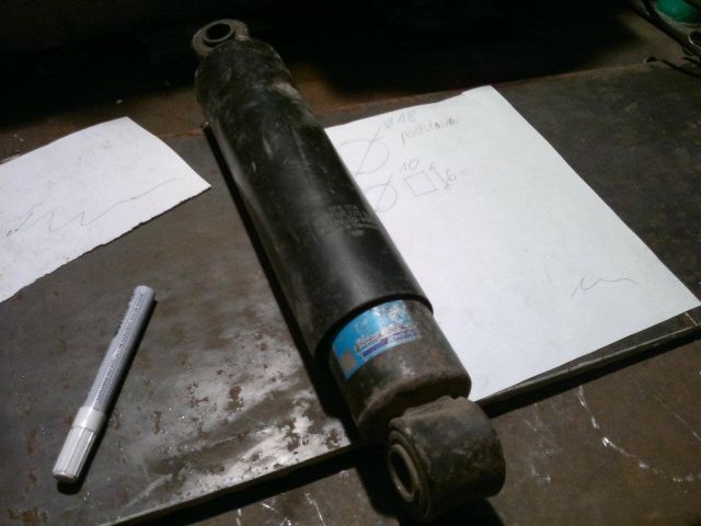

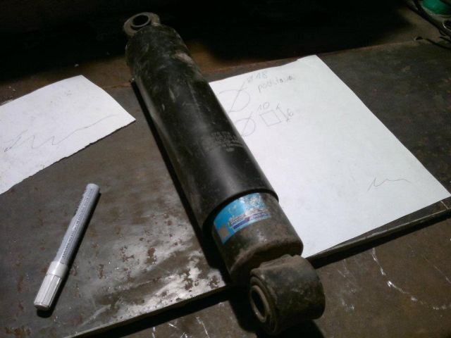

Jarek sp3swj napisał(a):No to mam pierwszego "zgryza" ... amortyzator tylny model 24646FE
możesz miec więcej takich zgryzów..., poczytaj moje posty na 15 stronie tego tematu, co się stało jak mechanik nierozważnie zamontował amortyzator z tyłu?
