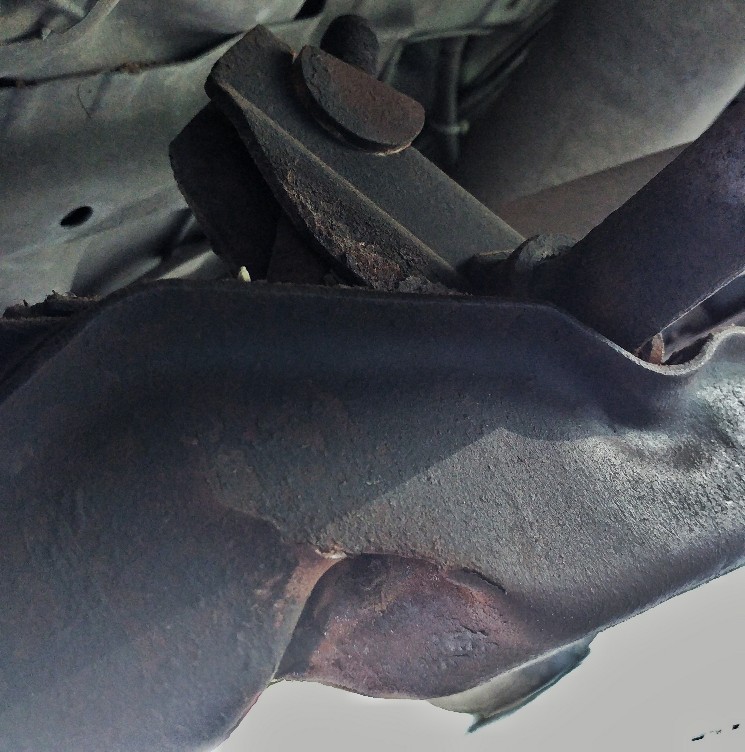

Z pierwszego razu dał wydruk jak po napompowaniu przyszedłem z reklamacją to wciskał mi że coś kręciłem. Bo wszystko rozjechane... Coś tam mówił do swojego parobka, że tyle wystarczy jak tamten na pytanie ile ma być odpowiedział mu że ma być na zero. I był zdziwiony mówiąc niemożliwe. Trochę lepiej było ale bez cudów. No i jak on uszkodził te poprzeczkę to zawieszenie siadało po każdym naciągnięciu. I robiło się krzywe.

Coś ty się uczepił tej poprzeczki ? z niej odpadła tylko rdza ,ona tak jest wyprofilowana nawet w B-frocie..

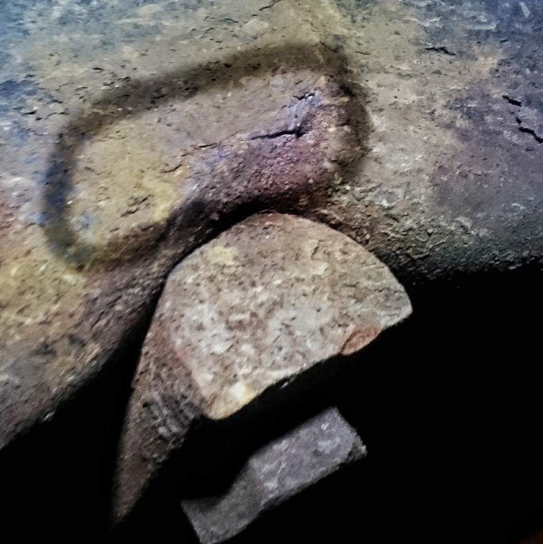

To na poprzeczce to nie rdza tylko kilkucentymetrowe pęknięcia wzdłużne spowodowanie nimi wygięcie na zewnątrz profilu. A całość spowodowana jest i tu mam problem dokładnie czym. Ale wydaje mi się że właśnie przekręceniem na sile zapieczonej obsady. Bo ona nie jest tak dopasowana teraz do tego wygięcia jak ta nie ruszana z drugiej strony. Komuś tak pękła ta poprzeczka kiedyś?
Natomiast sprawa zbieżności wygląda tak, że leży kąt pochylenia koła. Bo gość naprostował i ponaciągał wszystko do niedopompowanej strony kół. A jak napompowałem po równo to sprawa się sypła. Niestety nie mam blach bo to są takie podwójne i nie wiemy jakich dokładnie trzeba. Może ktoś ma pudełko takich i można by pożyczyć na wymianę lub odkupić zużyte?

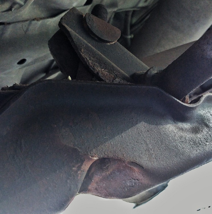

Do wszystkich kolegów co mówili, że na poprzeczce to nie są pęknięcia wzdłużne tylko jakaś rdza coś.
Dziś się okazało to o czym myślałem.
Jak ktoś ma takie dziwne rdzawe ślady nad podkładką ze śrubą napinającą drążek skrętny to niech to dobrze sprawdzi.
Bo stanie się to:

Czyż to nie tak właśnie Arek wracał z Ukrainy?

ijido napisał(a):To na poprzeczce to nie rdza tylko kilkucentymetrowe pęknięcia wzdłużne spowodowanie nimi wygięcie na zewnątrz profilu. A całość spowodowana jest i tu mam problem dokładnie czym. Ale wydaje mi się że właśnie przekręceniem na sile zapieczonej obsady. Bo ona nie jest tak dopasowana teraz do tego wygięcia jak ta nie ruszana z drugiej strony. Komuś tak pękła ta poprzeczka kiedyś?
-- Dodano Śr 12 lip 2017 18:41:51 --
Bo stanie się to:
No z tego co pamiętam to jeb-ałeś mechanika a teraz twierdzisz że rdza czy cuś :grin:
