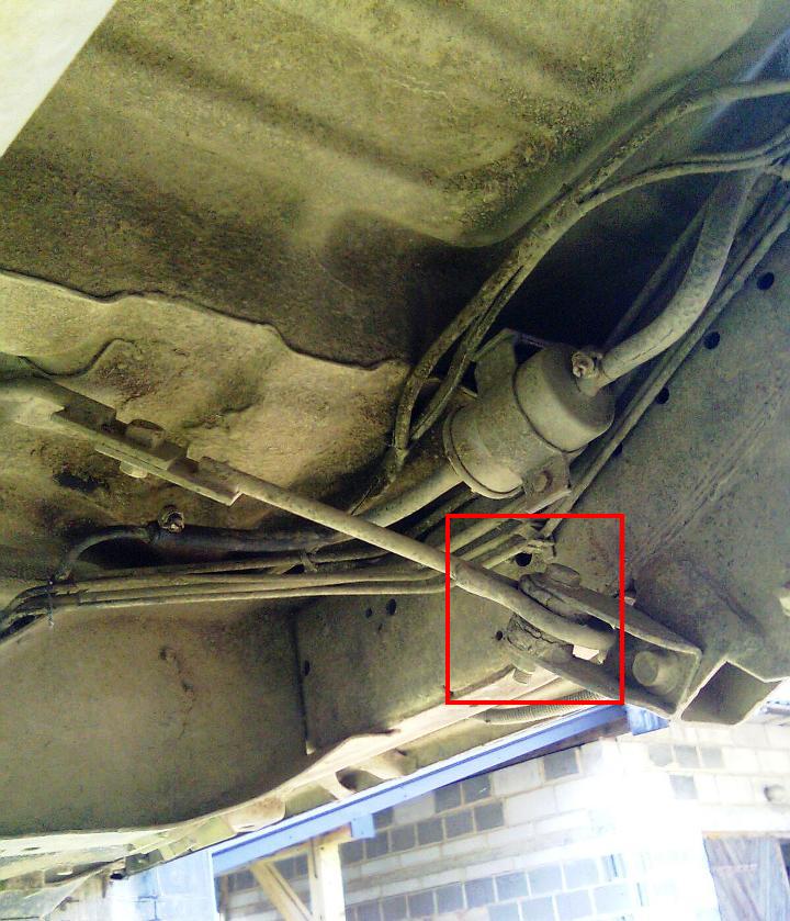

Witam, zaczynam nowy wątek bo nie doszukałem się nigdzie na temat drążka występującego we Fronterze A Sport (zdjęcie poniżej).
2880
Jaką funkcję on spełnia w naszych samochodach i jaka jest jego fachowa nazwa? Jak widać na zdjęciu gumowa tulejka jest zniszczona i chciałbym ją wymienić na nową. Jaką tulejkę i do czego mam szukać przy jej zakupie?
Dzięki z góry za odpowiedzi.

To jest dorobione przez kogos widac w longu tego niema napewno sporta od podu nie widzialem.

W sportach to było. Zapobiega bujaniu nadwozia. Później już tego nie było, chyba stwierdzili że jednak nie potrzebne.

Rozumiem, że w takim razie z dostępem tej gumowej poduszki będzie ciężko. Jak jakiejś używki nie znajdę to coś muszę wykombinować żeby nie stukało.

Dorób sobie z poliuretanu w Olkuszu jeżeli bardzo chcesz to mieć ale jak piszą że było to tylko na początku i z tego zrezygnowali to znaczy że jest niepotrzebne ;)

jest to niepotrzebne, odkreć i po temacie, tez to miałem w swoim sporcie, potem wywaliłem.

Zdecydowałem się jednak zostawić ten drążek z tulejką. W miejsce starej i zużytej wstawiłem tuleję gumową resora przeznaczoną dla Poloneza Truck, Syreny czy Nysy (koszt nowej to 4 zł). Ma ona takie same wymiary wewnętrzne i zewnętrzne. Jedyne co użyłem ze starej to metalowej tulei, która idealnie pasuje do tej nowej.
Jeśli ktoś z was chciałby tego nie wyrzucać, a gumową tuleję wymieniać to już wiecie z jakiego auta szukać bo typowych do naszych frotek nie znalazłem nigdzie.
