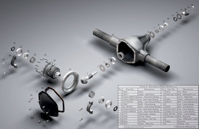

			-  Rozkład poglądowy części w moście.

				Re: Łożyska i uszczelniacze.
Napisane:
15 cze 2014 22:41:46
				przez marekmarecki
				mam pytanie koledzy,jak wymieniam lozyska na moscie wszystkie czy musze ustawiac [regulowac]atak do talerza .czy wszystko reguluje tulejka zgniatajaca .a wogule wyje i zaczyna szczelac przy ruszaniu tylko to moga byc lozyska na ataku .podpowie ktos  pozdrawiam
Napisane:
15 cze 2014 23:01:40
				przez RudeBoy
				dam Ci radę...
Poszukaj całego używanego mostu.
Koszt remontu tgo mostu Cię zabije.
2 łożyska półosci - 800zł
łożyska dyfra - 120zł
łożyska ataku - 300zł
tuleja sprężna - 60zł
uszczelniacz ataku tylko ASO - 250zł
Sam tego na 90% nie zrobisz. A na 99% nie zrobisz tego dobrze. Za robotę kumaty mechanik skasuje pewno koło tysiaka.
