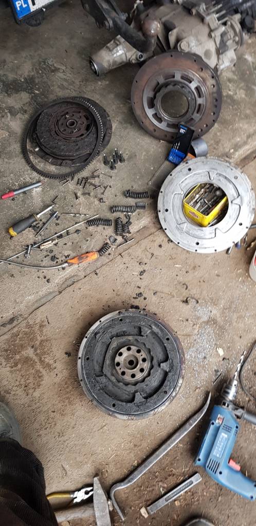

Postprzez jrzeuski » 10 gru 2018 08:08:46
Zamach z 4JG2 wyrzucony (chcesz może kupić?) i wstawiona zaspawana dwumasa, wypatroszona z pozostałości sprężyn:
3270
Teraz szukam jednej śruby mocującej dwumasę. Spece, którzy wcześniej przy tym majstrowali ucięli ją próbując dopasować do jednomasu :wsciekly: Mam pewne obawy, że jej nie znajdę w sklepie metalowym... :(
