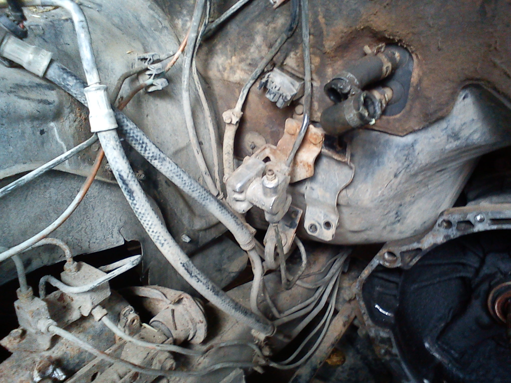

krzysiek2620 napisał(a):Witam potrzebuje wiedzieć jak nazywa sie ta częsć co odpowietrza sie sprzęgło od pompy sprzęgła to zamontowane do karoserii i z tego wychodzi rurka do odpowietrznika do skrzyni jak to sie nazywa i czy ktoś ma coś takiego do sprzedania bardzo pilne,chciałem zrobic dobrze a spierd......em
Tak jak Balkandriver kombinuję, że chodzi o wysprzęglik.krzysiek2620 napisał(a):idzie rurka od pompki sprzęgła,jest wkrecana do tego aluminiowego czegos,to jest z odpowietrznikiem,
Jaka druga rurka?a druga rurka wchodzi do skrzyni.
Z wysprzęglika wychodzi tłoczek, który popycha łapę wchodzącą do komory sprzęgła.
służącym do odpowietrzania tego czegoś jak się zapowietrzysylwian70 napisał(a):taka kostka odpowietrzająca z odpowietrznikiem
Pomiędzy pompką a wysprzęglikiem jest tylko rurka.
krzysiek2620 napisał(a):Kolego bart,masz racje ja mam longa 2,4 i to właśnie mam ,poprzedni właściciel wkręci odpowietrznik do oporu,sprzęgło było do czasu jak był płyn w zbiorniczku to sprzęgło było,zrobiłem tak wykręciłem odpowietrznik wkręciłem nowy i właśnie zaczął się problem,cieknie z niego i nic się nie da zrobić.Próba była nagwintowania i lipa,potrzebował bym to kupić,może ktoś ma coś takiego,pozdrawiam
krzysiek2620 napisał(a):Witam panowie,słuchajcie,a można to ominąć i założyć samą rurkę od pompki sprzęgła do odpowietrznika do skrzyni?Czy coś się będzie działo,chyba ze ktoś ma to na sprzedasz to co kolega pokazuje na zdjęciu?
