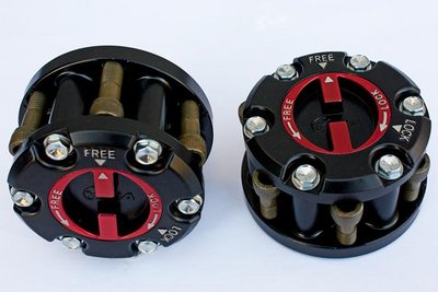

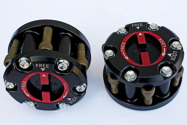

Mam teraz te cudowne YAC. Jeśli ktoś jeździ w terenie to nie polecam. Pękają obudowy, rozsypują się załączniki, wyrabiają się rowki(prowadnice załącznika) w obudowie, co skutkuję nie możliwością załączenia lub rozłączenia. Teraz ja mam właśnie taki przypadek i żeby rozłączyć muszę odkręcać załącznik i go wyjmować.
Do turystyki się nadają(jazda po szutrach i śniegu), ale nic więcej. Ogólnie mega badziew. Ja mam z escape i ogólnie bardzo kombinują żeby nie przyznać reklamacji bo koła większe, bo za ostro w terenie. Więc odradzam tam zakup.
YAC zdecydowanie nie!
żeby każdy wiedział jak wyglądają:
Re: sprzęgiełka piast jakich firm - za i przeciw
Postprzez wikked » 10 lip 2012 14:50:58
gdyby nie śliczne śrubki to naprawdę można pomylić z ashinami.
Postprzez jrzeuski » 10 lip 2012 14:51:32
AISINy są złote a nie czerwone :P
Postprzez wikked » 10 lip 2012 14:52:55
stare były czerwone.
wikked
Postprzez brum » 10 lip 2012 14:57:14
AISIN jest identyczny ja yac.
Postprzez adrianee36 » 10 lip 2012 15:51:59
Po samym kształcie idzie je odróżnic, nie sa identyczne jak Asin :P

Postprzez wikked » 11 lip 2012 13:52:18
adrianee36 napisał(a):Po samym kształcie idzie je odróżnic, nie sa identyczne jak Asin :P
Na półce w sklepie to na pewno :guns:
wikked
Postprzez jrzeuski » 11 lip 2012 14:18:15
Słuszna koncepcja :>: Te przezroczyste w kształcie powietrza to na pewno AISINy :D
