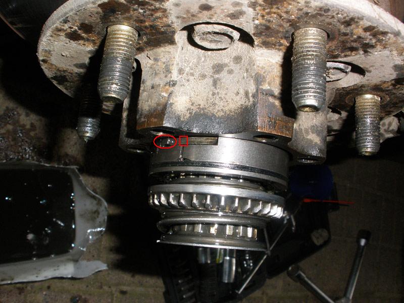

Tarcie i grzanie się koła przedniego - co się rozwala ?
Postprzez Kobra2151 » 12 kwi 2014 16:56:29
Witam
Dzisiaj podczas przewietrzania Frotki zauważyłem najpierw że ściąga mi lekko w lewo, i po kilkuset metrach pojawił się dźwięk jak by tarcia metalu o metal . Prędkośc 20-30 km/h jazda 2H. Sprawdziłem koła - lewy przód z którego dochodził dźwięk okazało się bardzo ciepłe ( jakieś 50-60 stopni) - reszta kół zimna. Podejrzenie padło na tarcie hamulca ( klocka) lub łożysko . Dla pewności zapiłem 4H przejechałem kawałek , strzeliło z koła raz czy 2 razy , powrót do 2H i teraz nie ściąga a dźwięk tarcia jest minimalny.
Rozebrałem koło (poczytałem kilka wątków o sprzęgiełkach, łożyskach) i mam dylemat co robić dalej. W planie i tak wymiana klocków i pewnie łożyska , ale co ze sprzęgiełkami ?
Po rozebraniu w środku nawalone dużo smaru ( nie wiem czy tyle powinno być) dodatkowo luzem był taki "pierścionek" ( fotka nr 7).
Sprzęgiełka, a właściwie ich część z zębatką i sprężyną przesuwa się ok ok 1-2 mm bez specjalnego oporu w osi piasty ( czy tak powinno być ? ) Po umyciu wygląda jak na fotkach.
Na piaście ( chyba tak to sie nazywa to w środku z dziurka nagwintowaną (foto 1) jest rowek ale nie ma zapiętego w nim żadnego ustrojstwa ( chyba nazywa się to seger) - no chyba że powinna tam być to "obrączka" która była luzem.
Co robić dalej - może jakieś wskazówki ( łożyska czy sprzęgiełka do wymiany ?) - auto stop na podnośniku przed domem i blokuje wjazd/wyjazd żonie :)
Jaki smar daje się do sprzęgiełek ?

Re: [A] Sprzęgi automatyczne
Postprzez Huberek » 12 kwi 2014 17:42:13
Ja tu nie widzę niczego złego, oprócz braku tego segera,
pewnie spadł ten stalowy pierścień i coś tarło (bo ten pierścień się nie nadaje)
No i niewłaściwie zmontowane jest sprzęgiełko - mogło się przekręcić z powodu braku segera.
Ten stalowy ząb który zostaje na piaście powinien być na wprost szpary stalowego pierścienia zdejmowanego razem ze sprzęgiełkiem.
Do smarowania weź dobry smar łożyskowy (grafitowy, miedziowy się nie nadają), ale nie za dużo
Postprzez Kobra2151 » 12 kwi 2014 19:20:02
Huberek napisał(a):No i niewłaściwie zmontowane jest sprzęgiełko - mogło się przekręcić z powodu braku segera.
Dzięki za pocieszenie . Teraz tylko łopatologicznie - jak przekręcić i o które dokładnie elementy chodzi ( ząb - szpara ), żebym czegoś nie rozwalił . Proszę o wybaczenie ale dopiero uczę się mechaniki mojej frotki :D
Z tego co doczytałem to seger ma być 20 ( średnica wewnętrzna) i ma wejść na rowek tego ustrojstwa z dziurką ?
Postprzez Huberek » 12 kwi 2014 19:58:40
Tak, tam idzie seger, jeśli nie będzie chciał wejść,
to wkręć w środek jakąś śrubę w ten gwintowany otwór, wyciągniesz sobie ośkę i seger łatwiej wciśniesz.
Natomiast samo sprzęgiełko musisz obrócić o kilka stopni ( o jeden ząbek na wieloklinie) aż zrówna Ci się ząbek ze szparą w pierścieniu.
