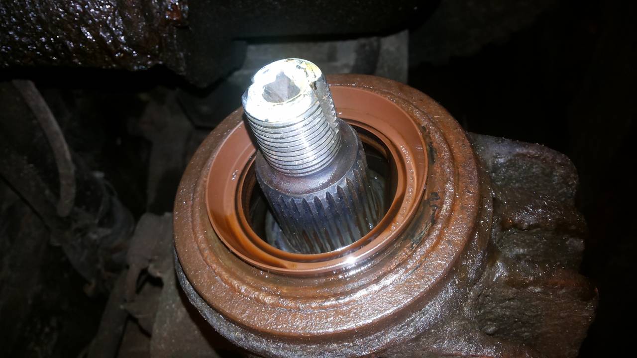

zaczął ciec mi tylny most w A na ataku, kupiłem uszczelniacz w sklepie z częściami do "maszyn rolniczych" za całe 6zł/szt., tyle że nie jest niebieski (jak wcześniej sugerowaliście), ani podobno nie ma "wysokoborotowych" w tych rozmiarach (45x80x10).
Mechanior (sam chciałem wymieniać, ale nadchodzi zlot, a ja auta używam na codzien i teraz już czasu nie znajdę, a i tak pewnie polegnę przy nakrętce 32 :wsciekly: )
stwierdził, że uszczelniacz do mostu powinien mieć takie kierunkowe "łuki" czy coś tam... jutro jeszcze będę w jednym sklepie z uszczelniaczami może tam coś znajdą.
Pytanie, czy zakładaliście takie zwykłe uszczelaniacze czy jakieś takie "kierunkowo-wysokoobrotowe" ?
Mój jest taki:
