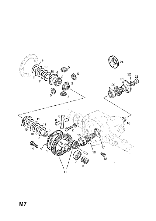

witam wszystkich, mam pytanie ,czy zna ktoś rozmiar łożysk mechanizmu różnicowego
gregorp77
Re: Tylny most - wyciek
Postprzez jrzeuski » 23 paź 2010 20:48:23
Znaczy się których?
Postprzez gregorp77 » 24 paź 2010 20:02:00
chodzi o łożysko z numerem 7
gregorp77
Postprzez sylwian70 » 25 paź 2010 19:27:55
ad.gregorp77-łozyska na bębnie dyferencjału tylnego 50,8x88,9x25,25 ale na sto procent nie jestem pewny
