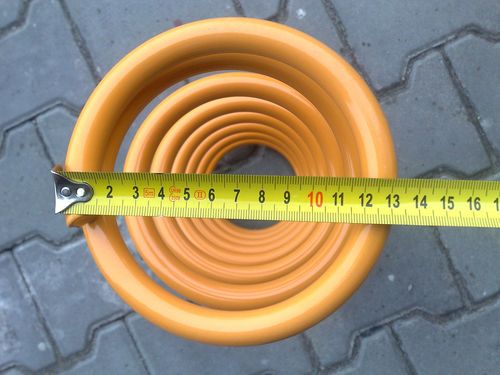

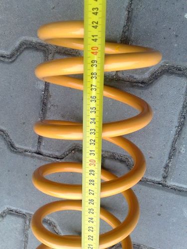

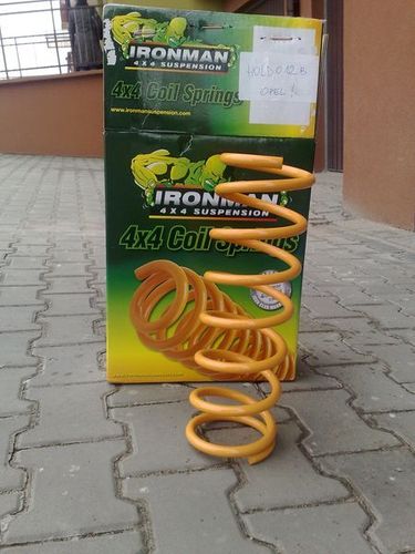

Witam,
może komuś się przydać, spężyny o symboli HOLD 012B, przynajmniej taki symbol jest na pudełku.
średnica drutu 14 mm, reszta wymiarów na zdjęciach, model samochodu w moim podpisie.
