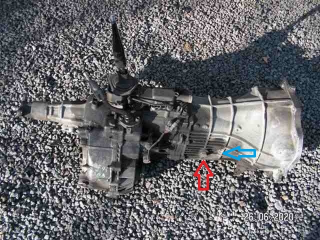

To co widac na 1-ej focie . Jestem 700km od miejsca zamieszkania,pozostaje się wczołgac i dolac oleju aby wrucic do domu bez zatartej skrzyni.
Bo szlak wie ile tam pozostało oleju.
A jak bym chciał to wymienic to trza cała skrzynie wyciągac :?: :?: :?:

Re: [A] Cieknie ze skrzyni
Postprzez brum » 03 sie 2014 19:23:30
ten uszczelniacz się wymienia po wyjęciu tylnego wału ze skrzyni.

Postprzez marcin.birulo » 03 sie 2014 19:47:23
Brum na tym zdjeciu z mojego albumu NR1,zrobilem wyglada ze wyciek jest tutaj gdzie jest powyżej korek wlewu oleju.download/file.php?id=1476
Co idzie wał na przód.Leżąc pod samochodem po prawej stronie(pasażer).
Moze sie myle wiec mnie popraw.
Dzieki.
Postprzez brum » 03 sie 2014 19:54:10
albo z przedniego albo tylnego. mnie to wygląda na tył.

Postprzez cinek1983059 » 04 sie 2014 07:25:45
Semir napisał(a):Pytanie zostało jak ten uszczelniacz wymienić i jaki kupić? Jak ktoś posiada opis, praktykę i numer owego ustrojstwa to bardzo bym prosił.
Semir sprawa jest tak banalna ze każdy nie powinien mieć z tym problemów wyjmiesz wal to bedziesz wiedział jak wyjąć uszcelniacz wystarczą 2 śrubokręty i wychodzi jak bedziesz miał uszczelniacz w ręku to jedziesz na sienkiewicza i od reki dostajesz,tylko podczas wyjmowania nie uszkodź go w miejscu gdzie są numery
-- Dodano 04 sie 2014 07:31:39 --
marcin.birulo napisał(a):PROBLEM poraz 2
mnie to wygląda na wyciek gdzieś z przodu auta podstawą sprawdz ile jest oleju w skrzyni bo nie koniecznie ze skrzyni musi cieknąć kiedyś miałem wyciek z przedniego mostu i wyglądało to podobnie

Podpinam sie pod temat
Podczas ostatniego wyjazdu stwierdziłem wyciek oleju ze skrzyni , a dokładnie z z miejsca gdzie wchodzi łapa ( dźwignia - nie wiem jak to sie fachowo nazywa) od sprzęgła, jest mokra, kąpie z niej olej i potem wał rozsiewa go po podwoziu.
Plamy po oleju były dość duże , ale po odkręcenie śruby wpustowej w reduktorze nawet trochę oleju wylało sie .
Silnik 2.0 Frotka A sport, co jest do wymiany ( podejrzenia) czy jest to sprawa prosta czy tez bez specjalisty sie nie obędzie .
W innym temacie podajecie ze skrzynia i reduktor maja wspólny obieg i wlew/wylew oleju w tem modelu, czy aby na pewno ? Jak nie brakuje oleju to znaczy ze wyciek tylko wyglądał na duży lub było za dużo oleju w skrzyni ?
Postprzez brum » 28 lis 2014 19:51:30
A doł skrzyni przy łączeniu z silnikiem jest suchy?
Postprzez Kobra2151 » 28 lis 2014 19:59:46
A faktycznie tez jest mokry, teraz jak trochę maszyna postała to nawet krople oleju ( chyba oleju po ciemku nie widać) sie pojawiły . Masz jakies podejrzenia ?
Postprzez brum » 28 lis 2014 20:26:05
Uszczelniacz wału od strony skrzyni. Czyli skrzynia i sprzęgło do zdjęcia.

Postprzez Kobra2151 » 28 lis 2014 20:30:20
brum napisał(a):Uszczelniacz wału od strony skrzyni. Czyli skrzynia i sprzęgło do zdjęcia.
Ale mnie pocieszyl , czyli nie moja liga . Olej ucieka ze skrzyni ?
Jakieś parametry uszczelniacze żebym dobry kupił ?
Postprzez brum » 28 lis 2014 20:31:12
Z silnika.
