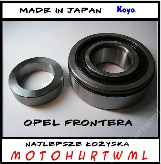

ad.Makgajwer jeśli chodzi o uszczelniacz to żeby się dobrze zrozumieć łozysko ma już w sobie uszczelniacz który jest razem z łozyskiem i jest jeszcze główny uszczelniacz w pochwie mostu który to uszczelnia aby olej z mostu nie wylewał się po półosi,uszczelniacz ten ślizga się po tulei skurczowej która trzyma główne łozysko na półosi,i ten właśnie uszczelniacz można kupić w sklepie z częściami do maszyn rolniczych za 5 zł.wymiar to 52x72x10 taki niebieski na drugiej fotce w orginale ten uszczelniacz ma wymiar zdaje się że 52x72x8 .Na pierwszej fotce masz łozysko oryginał jest juz zabudowane uszczelniaczem(to czarne nie widać kulek)którego raczej się nie da wymienić oraz uszczelniacz na zewnętrznej bieżni okrągła gumka(oring)Wiec sumując łozysko jest uszczelnione już fabrycznie i dodatkowo w pochwie mostu fotka druga jest uszczelniacz zimering główny.

...e... moja fotka z uszczelniaczem... :)
Re: Tylny most - wyciek
Postprzez Andy » 27 maja 2010 20:21:45
A w tej firmie co na zdjęciu (Motohurt Mława) łożysko do półosi coś 300 - 360 zł. Ekspresowa wysyłka, doskonały kontakt.

tu chodzi jednak o simmering wkomponowany w łożysko...:(
wymiar ok 56,5x79,1x5 mierzone na własną rękę, ...a do tego sygnowane "koyo" co sugerowałoby że to coś z łożyskiem... :(
w sumie ciekawe czy to rzeczywiście mogłoby być powodem przecieku...? być może ciekło na tym głównym uszczelnieniu półosi..., i mechanik wykazał się nadgorliwością..., sam nie wiem... :(
