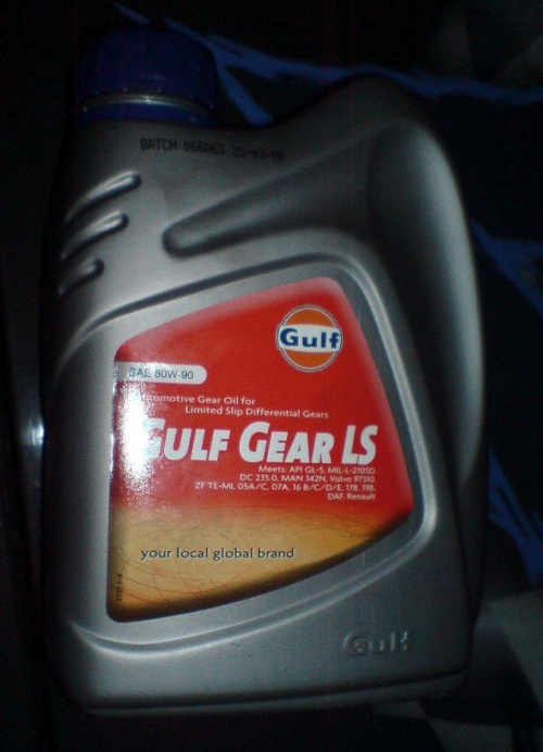

Witam wsztstkich nie dawno kupiłem fronie i mam problem z szarpaniem tylnych kół przy skrecaniu co to może być

Postprzez Łosiu » 10 mar 2009 22:06:19
Dzieki chłopaki wymiana oleju pomogła niema drgan :lol:
a oto olej jaki zalałem
