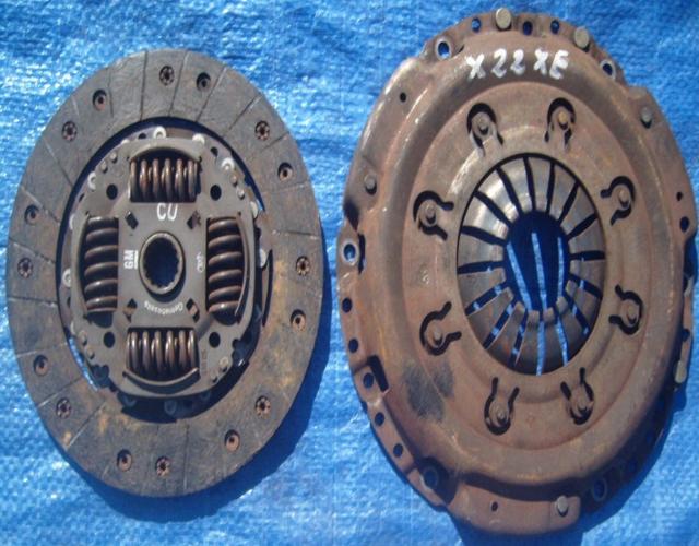

Jestem po wymianie zimera na wale i przy okazji tarczy sprzęgła i problem mam z regulacją sprzęgla,na razie wyregulowałem śrubą pod lapą wysprzęglika.Regulacja przy pedale mnie uziemila i nie mam pomyślunku jak tam zadziałać.Z pompki wychodzi trzpień i jest wkręcony w widelec który jest zamocowany do pedalu sprzęgła,u mnie trzpień jest wkręcony w ten widelec kilka zwoi gwintu i co należy zrobć aby lepiej rozsprzęglało należy ten trzpień wkręcić w widelec bardziej wtedy on wylezie z pompki a następnie po depnięciu na pedał będzie miał większy skok.Kontre blokującą sam pedał wykręciłem do oporu tak aby pedał miał największy skok i nic to nie dało dopomogło wykręcenie śruby pod łapą wysprzęglika ale coś mi to nie pasuje.Jak mam to prawidłowo wyregulować,prosze o podpowiedż. :wsciekly:Pytanie którą stroną powinna być założona tarcza z jednej strony są napisy i tuleja z freazmi wystaje mniej z drugiej strony tuleja z frezami jest dłuższa ,nową tarczę załozylem tak jak była stara,na starej sprzęglo cięzko chodziło na nowej jak w masło bardzo lekko.Trcze sprzęgla wymieniałem 20 lat temu w maluchu i troche mi to nie pasuje do tej z froty tam dłuższa część tulei z frazami szła w kierunku łożyska dociskowego a w frocie odwrotnie.Ktoś przedemną już grzebał przy sprzęgle był wymieniany docisk i być może żle załozył tarcze a ja powieliłem ten błąd.Proszę o odpowidzi.poniżej fotki tarczy sprzęgła (nie mojego)proszę o odpowiedzi na której z fotek tarcza jest prawidlową stroną do docisku.Pozdrawiam.

Postprzez brum » 20 sie 2010 11:25:51
Na tarczy z jednej strony wieloklin jest równo z nią a z drugiej trochę wystaje więc tym wystającym w kierunku silnika.
