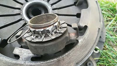

Postprzez d3s0l4t0r » 09 wrz 2017 20:27:10
Z racji tego, że udało mi się zakatować sprzęgło do końca :D dziś zdjąłem skrzynie i wyjąłem cały komplet.
Zastanawiam się, bo według mnie to chyba uszkodzenie jakieś nietypowe, co może być jego przyczyną?
Rozleciał się koszyk, w który wchodzi łożysko, skutkiem tego było, że pedał wszedł w podłogę i już tam pozostał :)

Postprzez RobiV6 » 03 gru 2017 23:25:45
O miałem tak ostatnio :evil: Rozleciało mi się łożysko oporowe i musiało uszkodzić ten koszyczek. Wymieniłem łożysko na nowe a po miesiącu padał sprzęgła w podłodze i dokładnie taki sam widok jak na twoim foto :( Ten koszyczek powinni sprzedawać w zestawie z łożyskiem.
