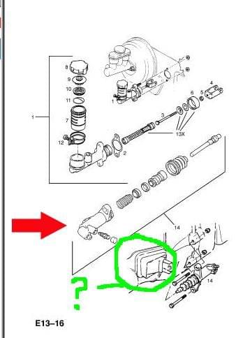

No właśnie nie o tej gumie pisałem, ta guma nie jest częścią wysprzęglika, siedzi w skrzyni biegów i osłania dźwignię, którą porusza wysprzęglik. Widać ją na schemacie z poprzedniej strony (kolor zielony, to ta dźwignia mi skrzypi):

Postprzez jrzeuski » 26 kwi 2012 07:41:11
Wyciągaj ją śmiało. Ma gruby kołnierz, więc ciężko ją potem z powrotem założyć, ale zdejmuje się łatwo podważając szerokim śrubokrętem. Niedawno ją wymieniałem, bo miałem podartą i błoto się lało szerokim strumieniem do sprzęgła. Teraz jest dużo lepiej. Jak się ją zsunie (lub zdejmie całkowicie), to nawet fotkę sprzęgła można strzelić ;-)

Postprzez WoJ-CiE » 26 kwi 2012 15:22:18
O to mi chodziło, dzięki za info.
Gdyby ktoś znał źródło, gdzie można kupić taką gumę łapy sprzęgła, to chętnie skorzystam - moja jest popękana i warto będzie ją wymienić.
